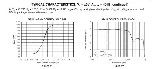

弱弱的问一下大神们,怎么用DA线性控制VCA820的增益
你可以使用430单片机的DAC功能,连续输出0~2V的电压置于VCA820的Vg电压控制端
您好,我仿真了的,不是线性变化的(也不是dB),搞不懂Vg的电压与增益有什么关系。

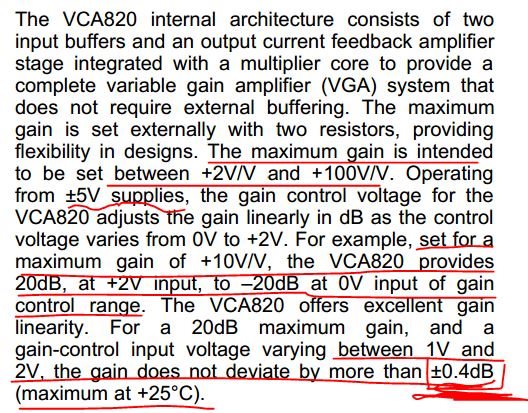

如下图最后一行写到:
当Vg在1V - 2V变化时,最小的步进是0.4db而不可能是线性变化的
也就是说VCA820在放大的时候是不能线性控制的,最小步进是0.4db

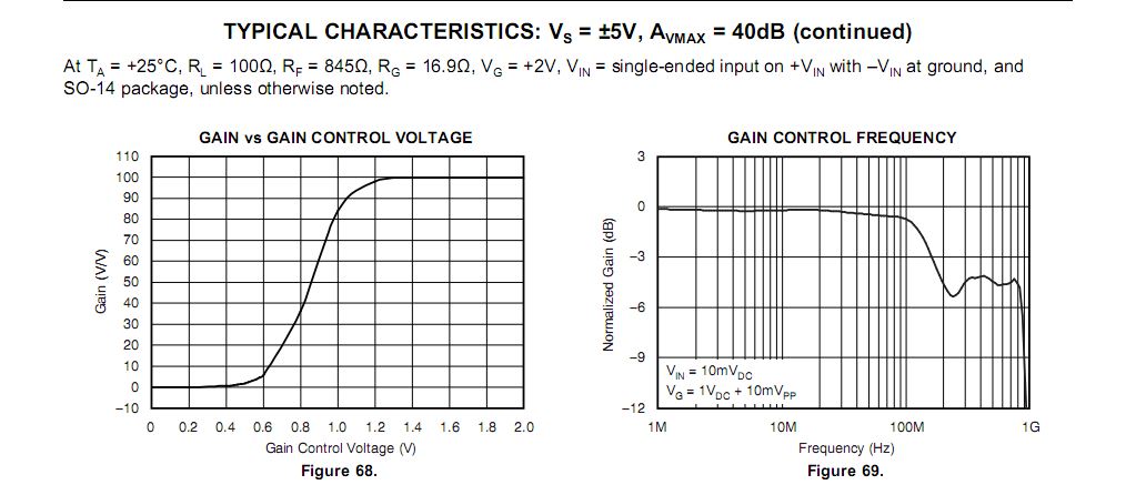

楼主你好,
1、VCA820的最大增益由电阻Rf以及Rg共同决定,而控制电压Vg在0-2V变化可以使得增益调整范围达到40dB
2、不过请注意,电压Vg与增益并不是线性关系,这一点手册上给出了关系图
