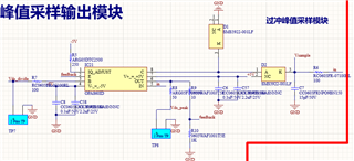

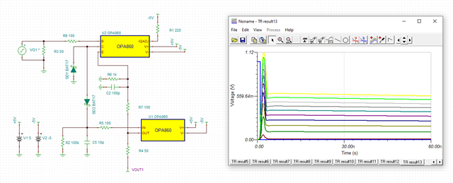

在我按照上个帖子的仿真电路制作PCB测试后,也遇到了输出4V,工作不正常的问题,不知道上面那位兄弟最后是怎么解决的呢

  • 您好,我是按照这个仿真电路设计的PCB,当我给OPA860芯片供电后,不管输入信号是多少,输出都是在3.8V左右。而当我将图中的二极管短接后,电路就正常了,呈现出电压跟随的特性。
  • 是将二极管SD2短接后,但此时无法达到峰值检测的效果了
  • 图中的二极管使用的是也是肖特基二极管BAT17型号的吗
  • 您好,是SMS3922-001LF型号的肖特基二极管

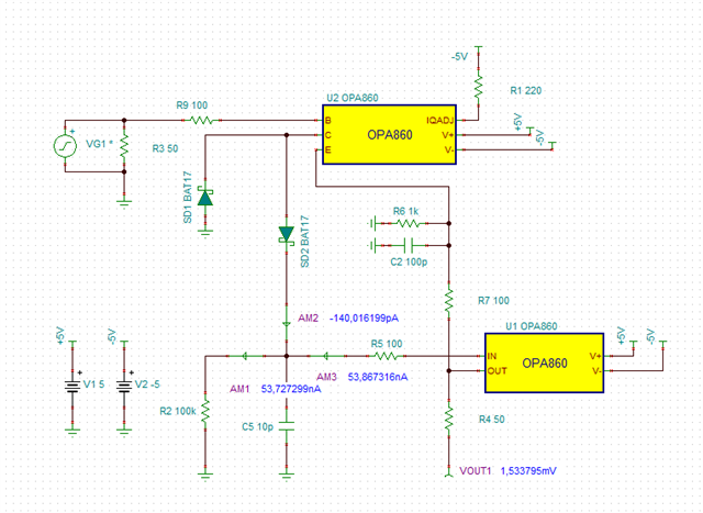

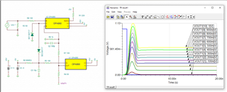

  • 问题还是出在肖特基二极管SD2身上。下面是来自电路源作者Kai的回复:

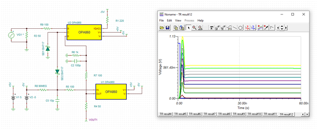

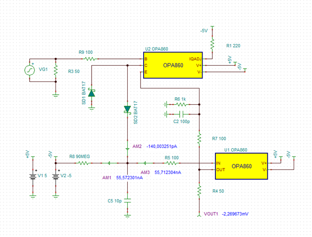

    当肖特基二极管SD2的漏电流太小,以致无法完全吸收OPA860缓冲器的输入偏置电流时,可能会发生这种情况。在这种情况下,您需要输入偏置电流取消方案,例如R8提供的方案:
    anny_peak_1.TSC
    由于OPA860的输入偏置电流可能有很大的不同,因此您可能需要调整V2和/或R8。
    输入偏置电流消除的另一种方法是安装一个泄放电阻与C5并联:
    但是这会不期望的加快衰减时间(decay time):
    以上看起来都不太好,但是这个电路可以检测到1ns信号峰值

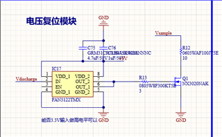

  • 非常感谢您的回答,我按照您的建议连接电路后,确实能实现峰值检测的功能了,且保持效果很不错。但这个电路对于窄脉冲的检测能力貌似没有那么强,我测试的峰值在2V左右时,电路需要约几十ns的时间达到峰值,不知道有没有什么办法能让它检测到更窄脉冲的峰值呢
  • Kai对此问题的回复,我尝试翻译如下:
    几十个ns?那么电路肯定有问题。OPA860可能已失去其工作点或处于饱和状态,或者您是否将放电装置连接到了采样电容?只有GaAs-MESFET才会在这里做,如果有的话。
    电路对布局非常敏感,必须使用高频方法,如使用实心地面等
    是的,电路处于OPA860可能的边界,此电路与R6,R7和C2提供的解补偿网络一起工作,尝试调节这些组件值可能会很有帮助。而且,尝试调节采样电容C5可能会有所帮助。
    出于许多原因,这些电路只能在有限的输入信号范围内正常工作。由于OPA860显示转换速率受限,因此此电路的振幅值2V可能过高。我会尝试使用输入电压分压器来降低输入电压,并以此降低转换速率。如果必须处理大振幅,则使用多个并联电路(每个电路都带有合适的输入分压器)来覆盖整个范围可能会有所帮助。
    肖特基二极管在这方面起着重要作用,它们应选择具有超低转换时间和结电容的。因此,尝试不同的二极管也可能会有所帮助。
  • 您真是太厉害了,我将图1所示的放电装置从采样电容上去除后,电路对于ns级信号的采样能力得到了非常大的提高,能轻松地完成我的工作要求了。请问我如果想要在某个期望的时刻将采样电容上的电荷泄放掉的话,放电装置应该连在图2所示电路的哪个位置呢?非常感谢您!
    图1:放电装置
    图2:峰值采样电路
