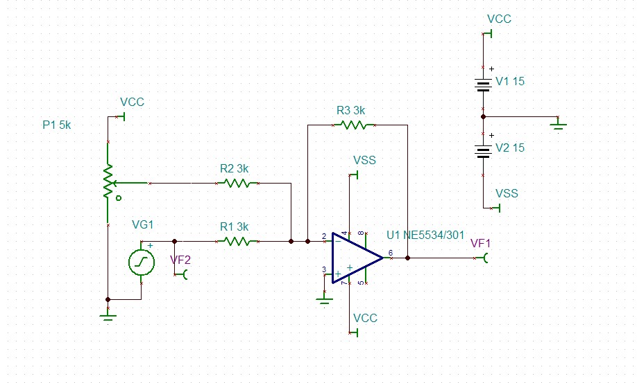

利用求和电路进行电压抬升时遇到的问题
如附件所示,一个求和电路,目的是将波形抬升500mV,结果不管怎么调电位器,波形仅仅被反相 了,直流偏置始终为零,求教!

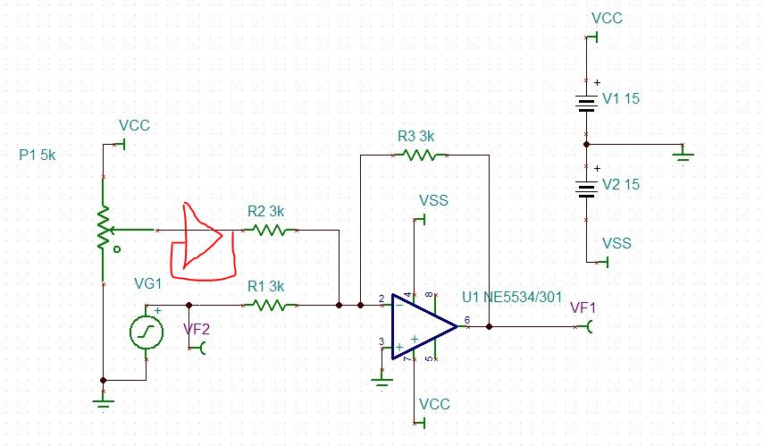

  • 你这个电路是不科学的
    你应该在直流输入前面加一个跟随器
    如下图所示
  • shuheng hu 说:
    首先你的偏置电路应该加在正相端,输出才能是正的直流电压。
    其次是你的偏置电路和反馈电路的电阻形成了分压电路,放大倍数和偏置大小相互影响,这是个很严重的错误,。应该把偏置调节电路加到正相端就可以同时解决这两个问题。
    其实不是没有直流输出,而是直流信号很小。你可以画一下它反相端的等效电路,经过计算最大偏置为-100mv左右。
  • 你如果想抬升的话把vcc换成vee,就好了,你的电路只能下降,这个电路能够改变直流分量的,上面两位说的也对
    用示波器测不到直流分量的话可能是示波器设置到交流档了。

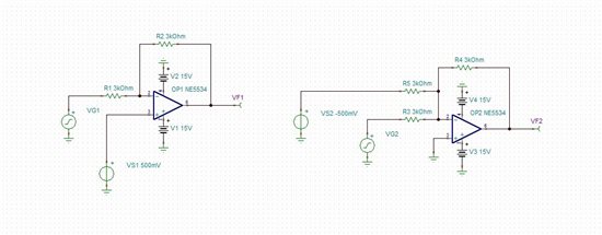

  • 楼主你好。
    对于你的应用,需要将正弦信号太高500mV,给你两种办法,一种是加入直流偏置,另一种反向加法器,如图所示:
    要注意:
    无论用那种方法,切记不能单纯地靠滑动变阻器分压得到,因为这样会给变接入电路中电阻的值(理想电压源为0阻抗)
    最简单的办法就是利用跟随器进行隔离。
