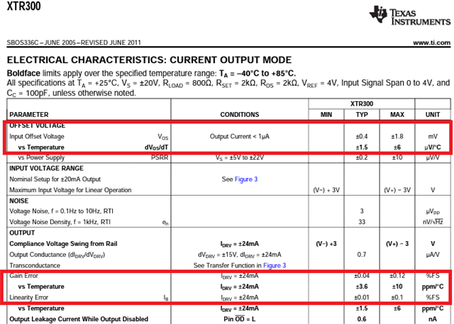

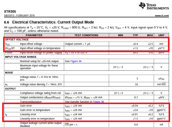

XTR300 和 XTR305 属于同一系列设备,它们共享非常相似的核心设计拓扑。这些器件引脚对引脚兼容,并提供相同的交流频率响应和噪声性能。
XTR300 设备提供最高的 DC 精度和更严格的最大增益误差、偏移误差和线性度规格。 XTR305 是成本更低的版本,提供更宽松的偏移和增益误差规格。您可以查阅 XTR305 数据表第 5,6 页的偏移、增益误差和(非线性)线性误差规格,并与 XTR300 数据表第 3 页和第 4 页的相同规格进行比较。
