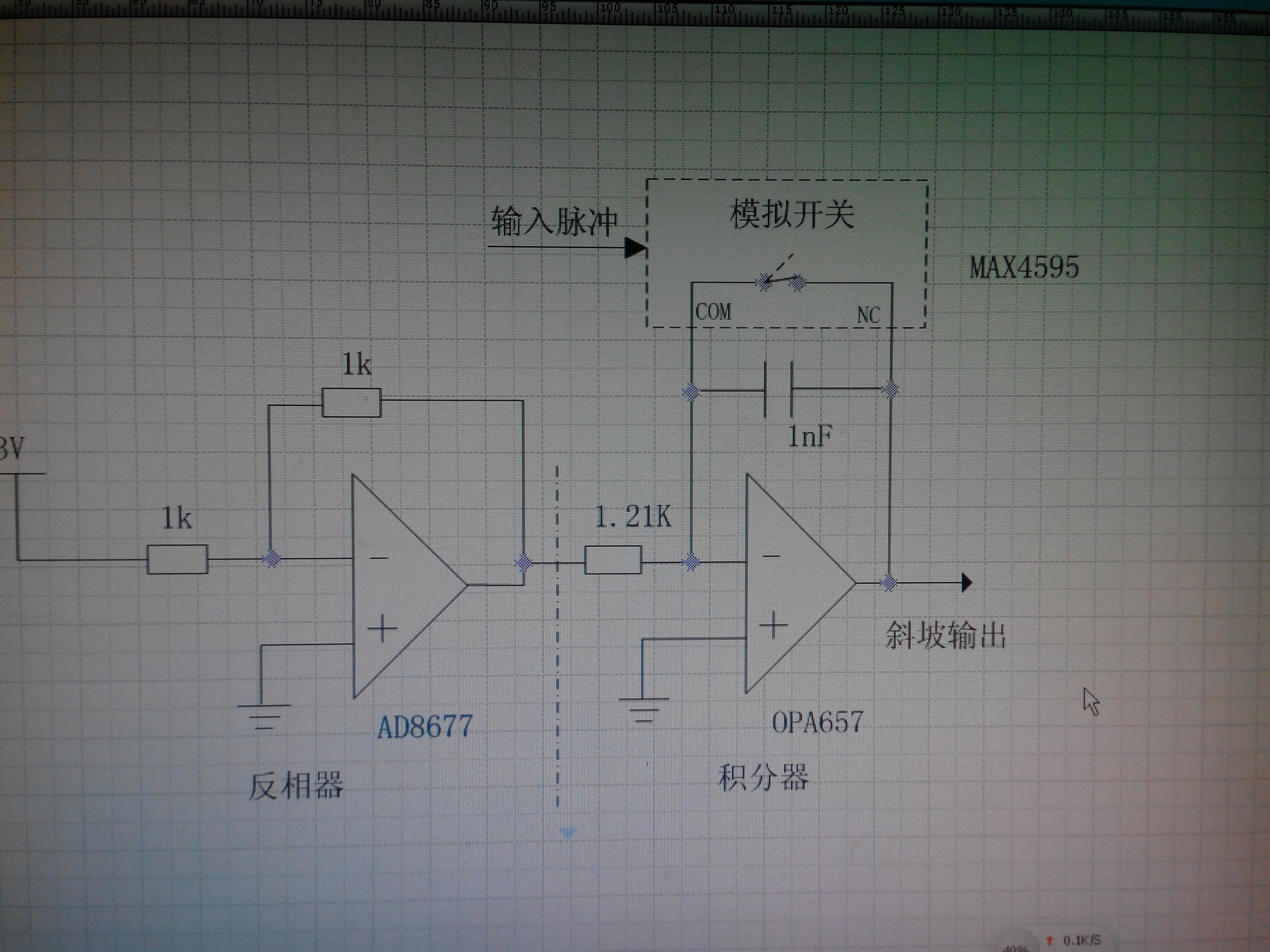

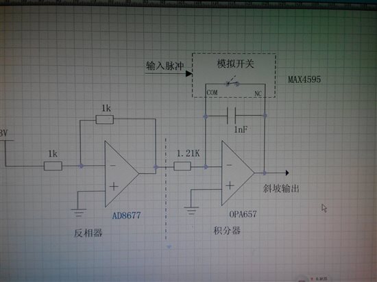

使用OPA657做有源积分器。
①、使用-3V(负向参考源)经过1K的电阻接运放的负向端。
②、同相端接地。
③、输出端与负向输入端接1nf   CBB电容。
④、一个可控的模拟开关接在电容的两端, 通过控制开端来达到控制OPA657 积分的目的(10KHZ,高电平时间2us; 意味着该电路每100us 积分2us,其它时间输出低电平)。
问题出来了:
①、能看到积分效果。  呈现斜坡函数。 【3/(R*C)】* t 。
②、该电路为某个电路路一部分, 此电路一上电,整个系统就出现180M左右的噪声,幅度在200mV。(积分器输出的点测试,低电平和积分斜线上都叠加了180M左右的高频交流正弦信号,幅度也是200mv。)
 我怀疑:
①、 我的这种用法是不是导致了运放的不稳定。(相位余量不足?)如果是,如何补偿?
②、该芯片是不是不能作为积分器使用?如果不适合,是否可以推荐一款高速运放做积分器使用?
