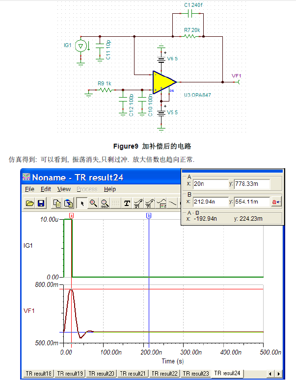

我用OPA847这个芯片做了一个PIN光电二极管的探测电路,激光器输出10ns脉宽的脉冲光。电路是参照TI的《跨阻型放大器应用指南》做的,测试时发现带宽响应良好,但输出的电压信号被抬高了,两个脉冲光之间本是没有光信号的,但输出端还是会有电压信号,相当于给信号叠加了个直流电压,而且在0输入时输出端也会有电压信号。另外,我看《跨阻型放大器应用指南》中所述,在用TINA做仿真的时候也有类似的问题,见附件,输出电压信号被抬高在554mV左右。

  • 这应该主要是有OPA847的input bias current不匹配引起的,可以通过调节R9的值来实现匹配。
    我用TINA跑了下,R1在19.8k时,能得到很小的输出。
    实际上做光电探测时,都需要做标定,这个误差都是可以校准的。

    第一,我确实没注意到OPA847有这么大的偏置电流,但是如您所述,在运放的同向输入端接电阻匹配的话,放大的值会和理论计算不一致,有什么办法补偿么?
    第二,我发现仿真时在光电二极管的两端加有偏压的电阻也可以解决电压被抬高的问题,如附件所示,您看这样可行么?
