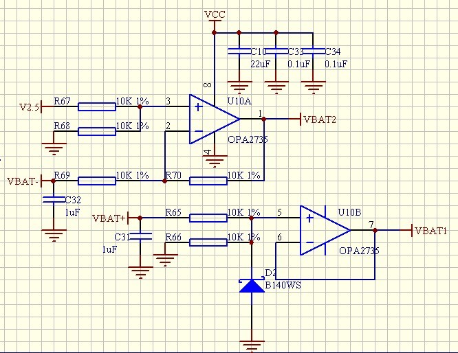

我现在想使用一个运放,用途是,对电池的电压检测的前级运算放大。要求是单电源,双路,SO8封装,大概就是采集锂电池正极电压,然后1/2分压,然后运放做跟随器输入到ADS1115,然后再把电池的负端和2.5V基准做减法运算,把电平太高2.5V,再输入到ADS1115,请问,这个应用中,我想得到最精准的电压采样,请问用什么型号的运放比较好,我之前选用的是OPA2735,请问有没有其他更好的运放。
