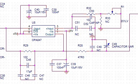

OPA847高频
Other Parts Discussed in Thread: OPA847
在这个电路中,OPA847的1脚有大概33M的高频信号插入了输入信号(KHz级),这样的话最后的输出就有混合信号使得原想得到的波形显得很粗,请高手们帮忙想想办法能否滤掉这个高频,谢谢
  • 1. 首先你确定这个干扰信号来自于pin 1,最好能把输入输出pin信号波形,以及各电源引脚的纹波波形发上来;
    2. 如果是负电源带来的33M信号干扰,最好去查下为什么电源上会有这个高频纹波。因为对于运放来讲,虽然PSRR一般可以抑制电源纹波,但是PSRR是会随着频率下降的,到了33MHz, 已经降到50dB以下了。所以还是需要你从负电源上去找原因。
  • 看起来像是由于环路不稳定造成的振荡。
    您的电路看起来有点复杂,您能不能把电路简化一下,信号从哪里输入,从哪里输出,哪些电阻电容实际是没焊上的。
  • 电路像个反向输入的放大器(电路图画的没起到交流的目的。。。),根据你的测试现象应该是系统不稳定造成的, 建议先不要焊接C45,C50  这些电容会给系统引入 极点、零点。   自己尝试画画噪声增益NG波特图和开环增益Aol波特图比较一下就好, 看看相交点的斜率和相位冗余就好判断了。
  • 经典电路有那么复杂么?简化一下
  • 你好,你这个现象应该是环路不稳定引起的。导致系统在33M的时候相位裕度为0,从而导致输出会夹杂着33M的高频。
    建议:1:反馈电阻并联一个小电容(10p左右),用于消除反相端或者负载端杂散电容引起的额外极点
                2:输出负载接一个10Ω左右的电阻来隔离负载电容(由于杂散引起的)
