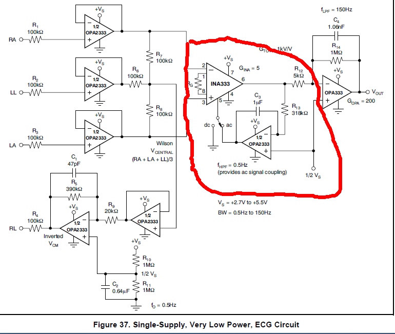

图中圈起来的地方,帮忙分析一下工作过程,谢谢啦
Haidong L,你好
INA333的5脚是REF引脚,用于设置输出信号的直流偏置电压。INA333的输出电压Vout = G_INA * (Vpin3 - Vpin2) + Vpin5
如果开关打到dc端,则INA333输出直流偏置为0,INA333只将3脚和2脚的电压差按照设定的增益放大。
如果开关打到ac端,则INA333的输出经过一个有OPA2333组成的高通滤波器,再加到INA333的输出偏置上。实际作用是将INA333输入端0.5Hz以下的信号全部滤除。Vo = G * Vid *s*R13*C3 / (1 + s* R13 * C3)。
