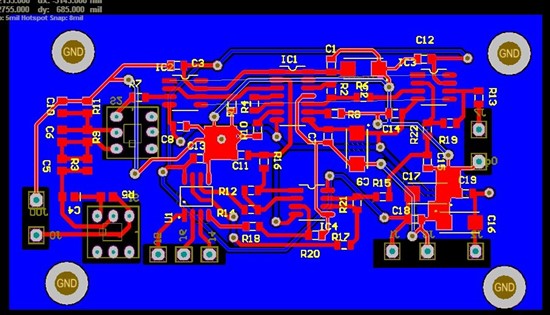

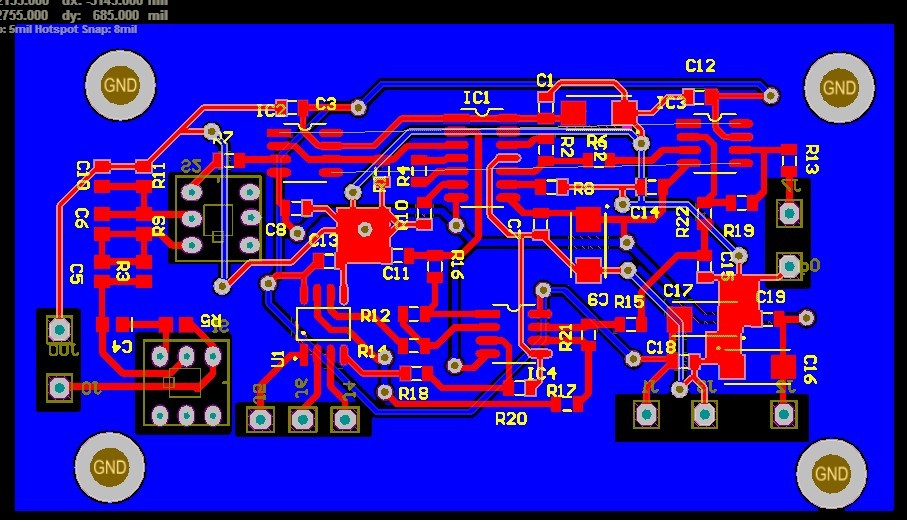

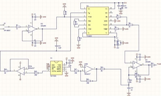

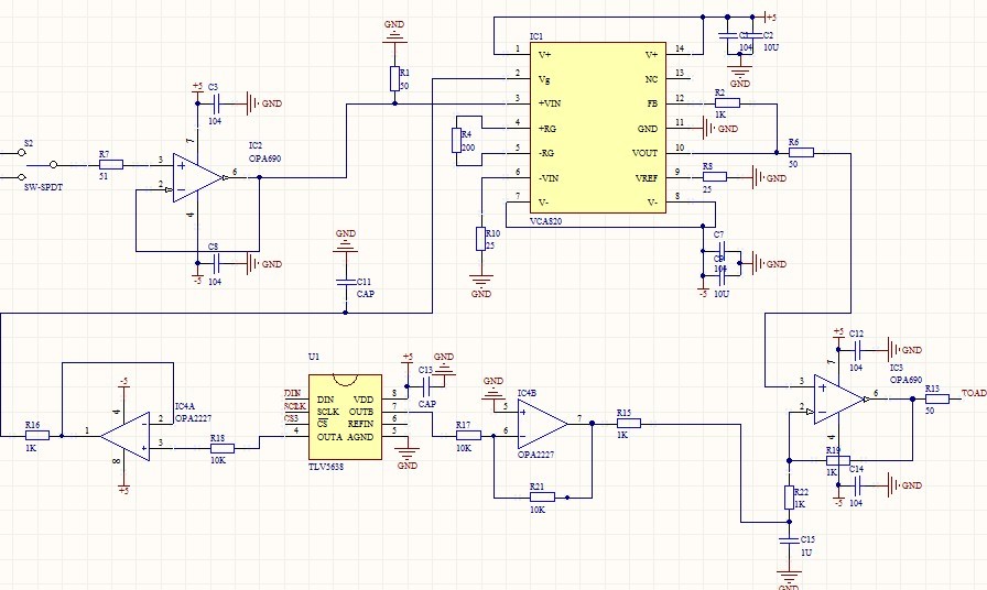

请各位朋友帮忙分析下我OPA690+VCA820的电路,为何带宽上不去?
Other Parts Discussed in Thread: OPA820, OPA690, VCA820
原理图以及pcb布局在上,小弟是学生水平有限请各位前辈指点。
目标是想做一个0-20Mhz平坦的宽带模拟通道,增益在0-10倍,并且提升电平给后面的ADC采集
实测中,如果最后一级的R13按图中接50欧姆电阻,那么电路必震荡~!猜想是示波器表笔的电容构成的容性负载影响的。将其换成200欧姆后在2倍左右的增益下不震荡了,再增大其值,0-10倍没问题,但是带宽大大的降低了,低至5MHZ!
请问如何改进电路,才能达到我的要求呢?R13的取值让我很是头疼 啊,增大了带宽下降,减小了电路不稳定!请求帮助
