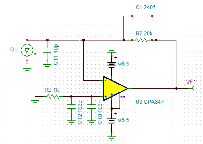

OPA657用作TIA时如何调零?
Other Parts Discussed in Thread: OPA657
OPA657用作TIA进行光电信号探测时,输出端会有信号被抬高的问题,是不是必须要通过调零来解决该问题呢?该如何调零呢?谢谢了!
PS:原理图如附件所示,图中是847,我截的图而已,实际测试用的是OPA657
  • 可以直接做一个低通滤波器就可以把直流过滤出来实现调零
  • 有三种方法:
    1、软件调零:在不影响后级电路性能的前提下,可以在软件部分进行数字信号处理调零;
    2、手动调零:在调试阶段,可以用加法器电路接入可以手动调试的偏置电压;
    3、自动调零:使用积分器或低通滤波器取出直流电压,将其加入到放大器的低电压轨
