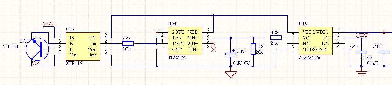

        我使用MSP430F149单片机和XTR115芯片实现4-20mA两线制的功能,电流输出实现了,实现思路如下:单片机输出PWM波,通过隔离芯片给一个钽电容充电,钽电容输出端经过Rin电阻连接到XTR115的Iin端,这样输出电流应该包括两部分:1、硬件电路本身的功耗,2、PWM波输出导致钽电容两端的电压增加,然后Iin增大导致的电流增加。我认为输出的电流是这两部分组成的,但是我测试下来的结果怎么好像输出的电流只和Iin有关呢?相当于作用在电阻R37上的电压直接与输出电流成正比,好像没有硬件电路功耗的事。
        另外,我做的产品单片机每6秒进行一次AD转换,会带来硬件功耗短时间增大,如果是两线制4-20mA输出,输出电流包括硬件功耗和PWM波引起的电流增加,那么怎么解决电流输出时,每6秒带来的一次电流短时间增大,或者说是每6秒一次的电流波动?

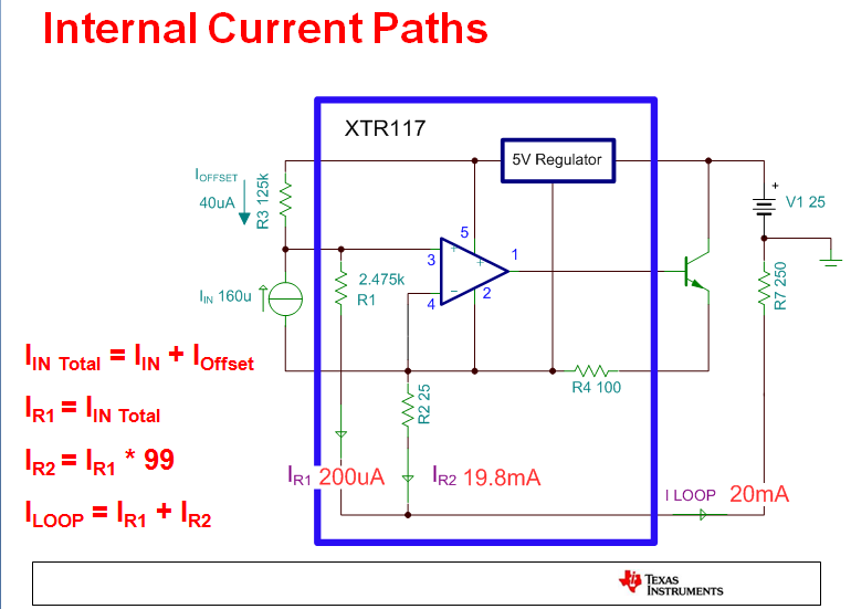

  • 参考一下XTR117的内部结构:
  • 您将XTR115自身的功耗和输出的电流弄混淆了。XTR115的输出电流只和你所提供的偏置电流以及输入电流有关,楼上Iven的图中给出了详细的电流走向,您可以计算一下。而您所说的电源输出的电流是需要此电源供电的所有器件的功耗,跟XTR115的输入输出并无直接关系。如carter liu所说,两线制电流环需要将电流环的地和前端的系统地隔离开,否则整个电流环系统会多出一个电流回路,打破电流环路的稳定使输出电流降低至uA。

  • 请问波动电流环输出的波动范围为多大?比如我要求输出0mA,实际输出为多少?要求输出16mA时,输出又为多少?此时你的输入电压分别为多少?我看了一下您的电路图,并未发现有偏置电流的提供,所以输出电流只和输入的电流成正比。您可以测一下输入的电流为多大,看看是否由于其他期间的电流消耗而导致输入的电流拉低?
