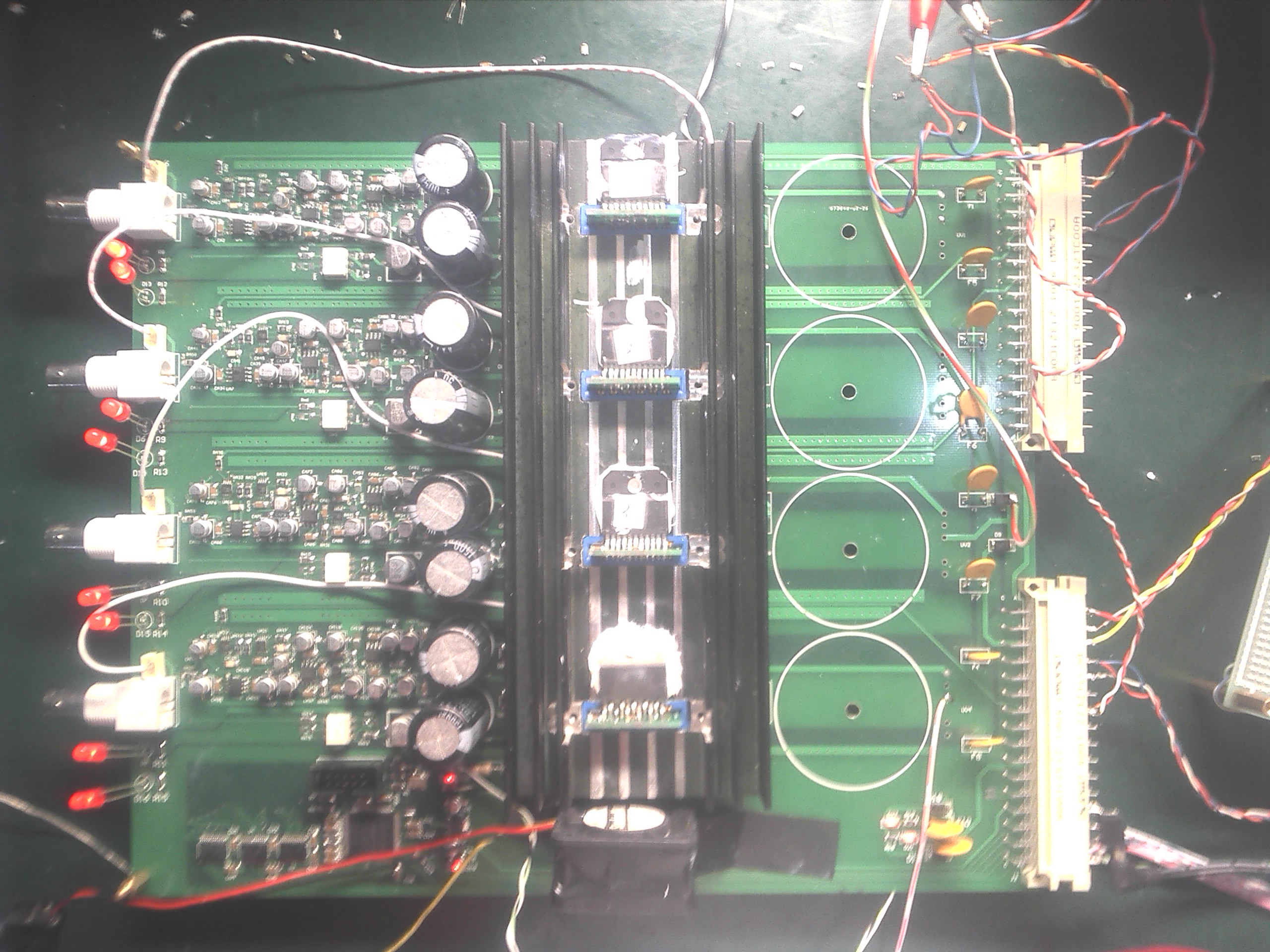

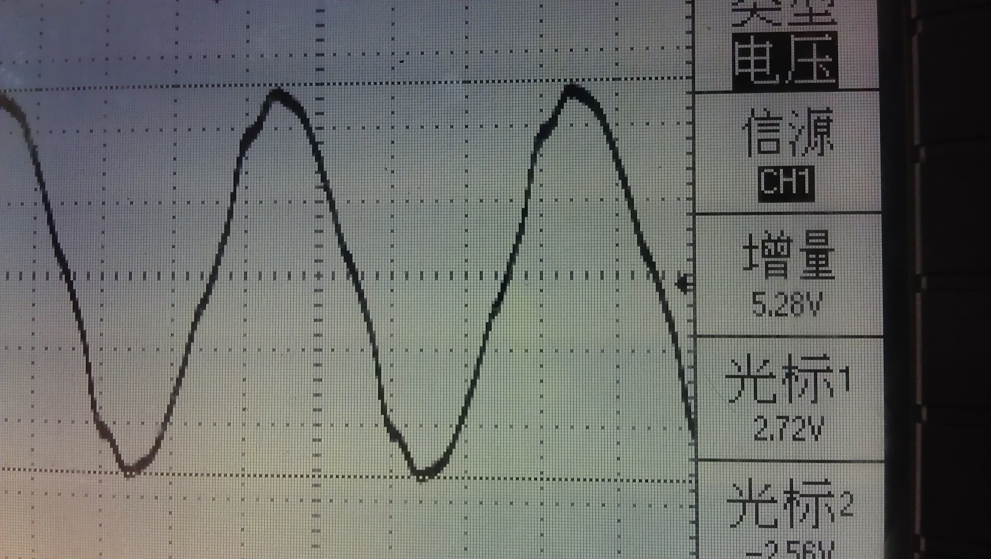

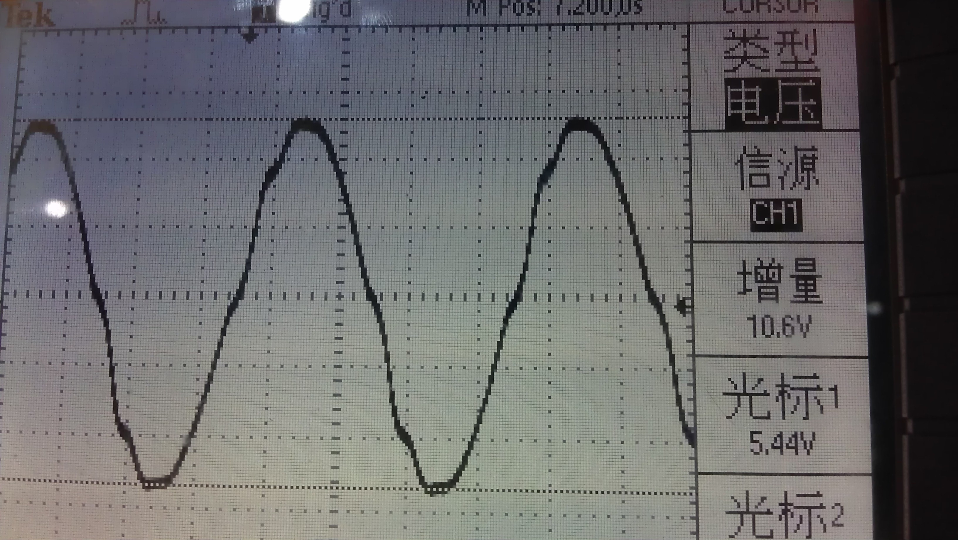

各位大侠!
最近我用LM3886T做大功率输出时,发现输出信号的波形不平滑,特别是在输入信号比较小的情况下。
附件是我的输出波形,希望能点建议,如何才能变的比较平滑。

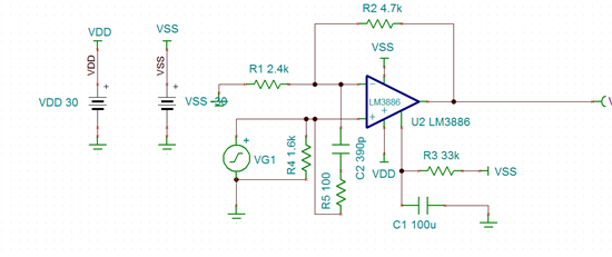

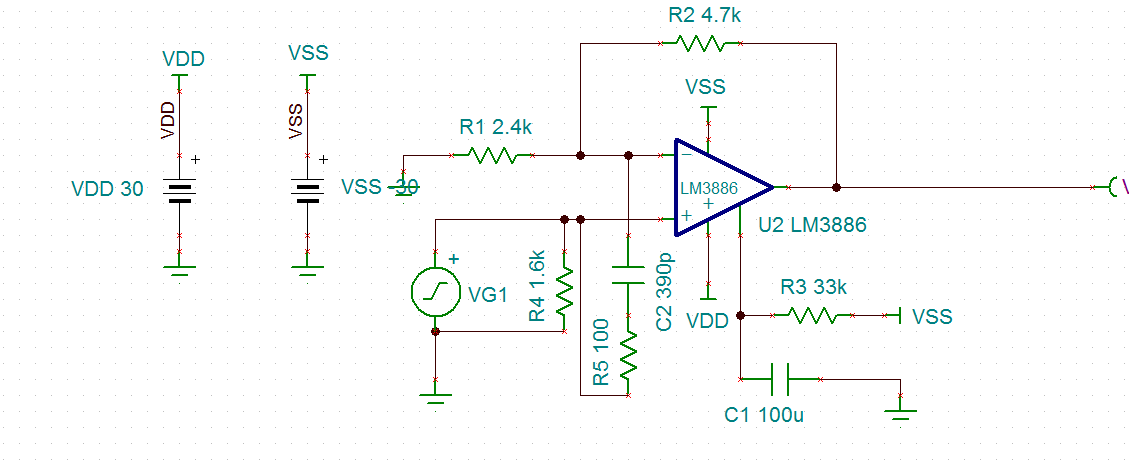

您好,看您的电路应该是您的放大倍数设的太小,LM3886需要工作在一定的放大倍数以上才能稳定工作,否则可能产生振荡,datasheet上推荐电路是20倍,您可以将放大倍数设为20倍再试试看。
您好LM3886的最小放大倍数为10,如果小于这个值,可能处于不稳定或者临界稳定状态,所以可能出现不定情况,建议您可以在信号输入端加电阻先衰减,然后再将放大倍数设为10以上。
你是怎么补偿的呢,另外你可以改一下增益试一试,这也是排除问题的一种方法,如果振荡依然存在,你可以把结果再发过来,再一起讨论。因为现在不能确定您问题到底出在哪里。
如果楼主觉得是不同通道的干扰,可以测一下串扰,在一个通道施加单音正弦波,看看别的通道的FFT谱,有多大呢
因为单通道时补偿后,能够正常工作。很有可能是由于通道之间的串扰、或者散热不好的问题。
可以尝试,关掉中间两个通道的供电,给两侧两个通道加信号,观察输出波形,看是否有变化。
