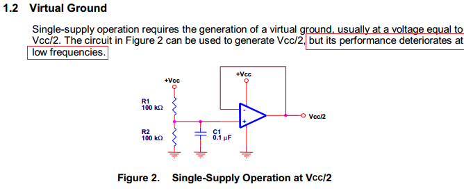

对SLOA058 1.2 Virtual Ground里描述的不解:用跟随器产生VCC/2虚地,它在低频段性能下降。怎么解释,为何?
原文见SLOA058, A Single-Supply Op-Amp Circuit Collection P4
是跟随器性能下降,还是用了这个虚地的放大电路?性能怎么个下降?
先行谢过!
