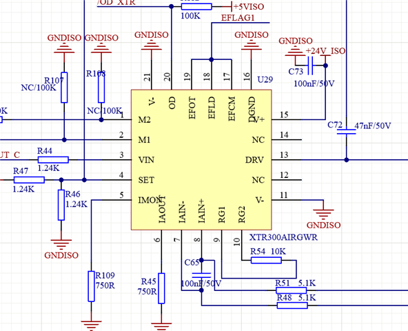

电流模式,输出的电流值偏大12mA
请问这是什么原因?xtr300只支持双电源供电吗?

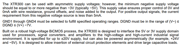

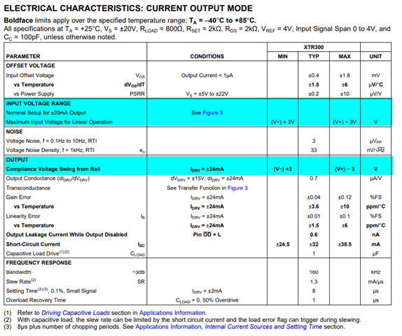

确定所需电源电压的关键点是确保在输出电流范围内其输出电压摆幅合规。输出±24mA 时,输出电压至电源轨最小和最大值分别是(V−) +3V 、 (V+) − 3V。
如果您需要的电流输出是±20mA,负载是500Ω,那么±20mA流过500Ω会产生±10V电压输出,因此至少需要±13V的电源。±13V将保持26V电源范围,该范围在器件的指定范围内。设备给定的供电范围是 40V(+/-20)V,在正负两个方向留有少量余量不是一个坏主意,比如使用±15V的电源供电。
如果您只需要正的电流输出,那么负端电压接-5v和-15v对电流输出没什么不同。
