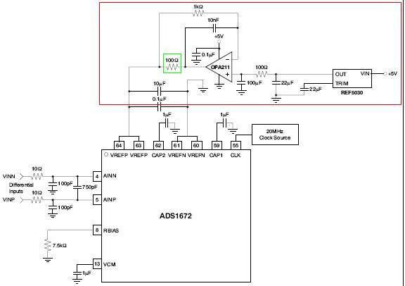

我看了24位ADC ADS1672的器件手册,其中参考电路这一块我还无法完全理解。ADS1672手册给出其REF电流需要起码5mA,参考电路中采用了REF5030来产生+3V REF, 由于REF5030只能提供+/-10mA电路,为保险起见所以加了一个运放OPA211来增加REF提供电流的能力?
另外图中OPA211输出端连接的100欧电阻(青色线框内)是干什么用的?如果作为跟随的话,那么1K的反馈电阻应该和10nF反馈电容一样连接到OPA211的输出端输出引脚啊?我看到ADS1675的参考电路也是类似的,这有什么讲究吗? 谢谢
