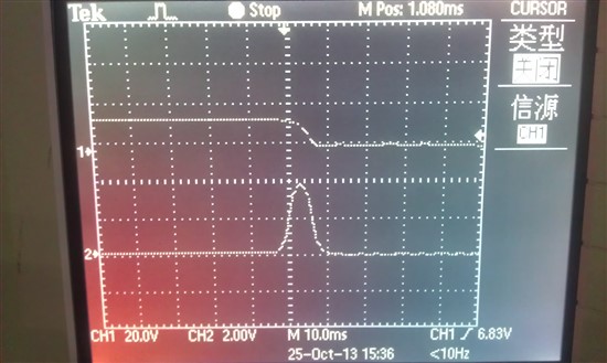

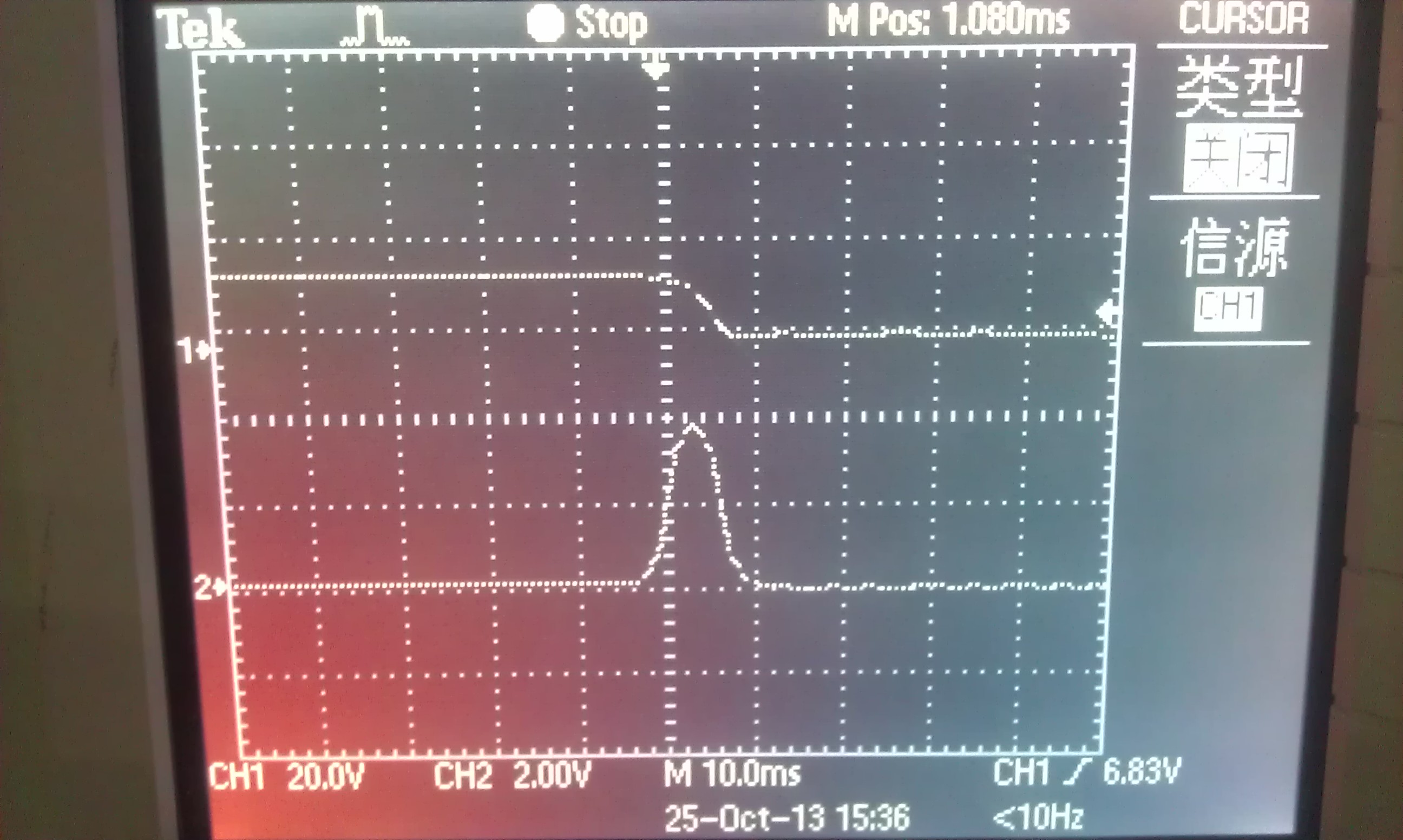

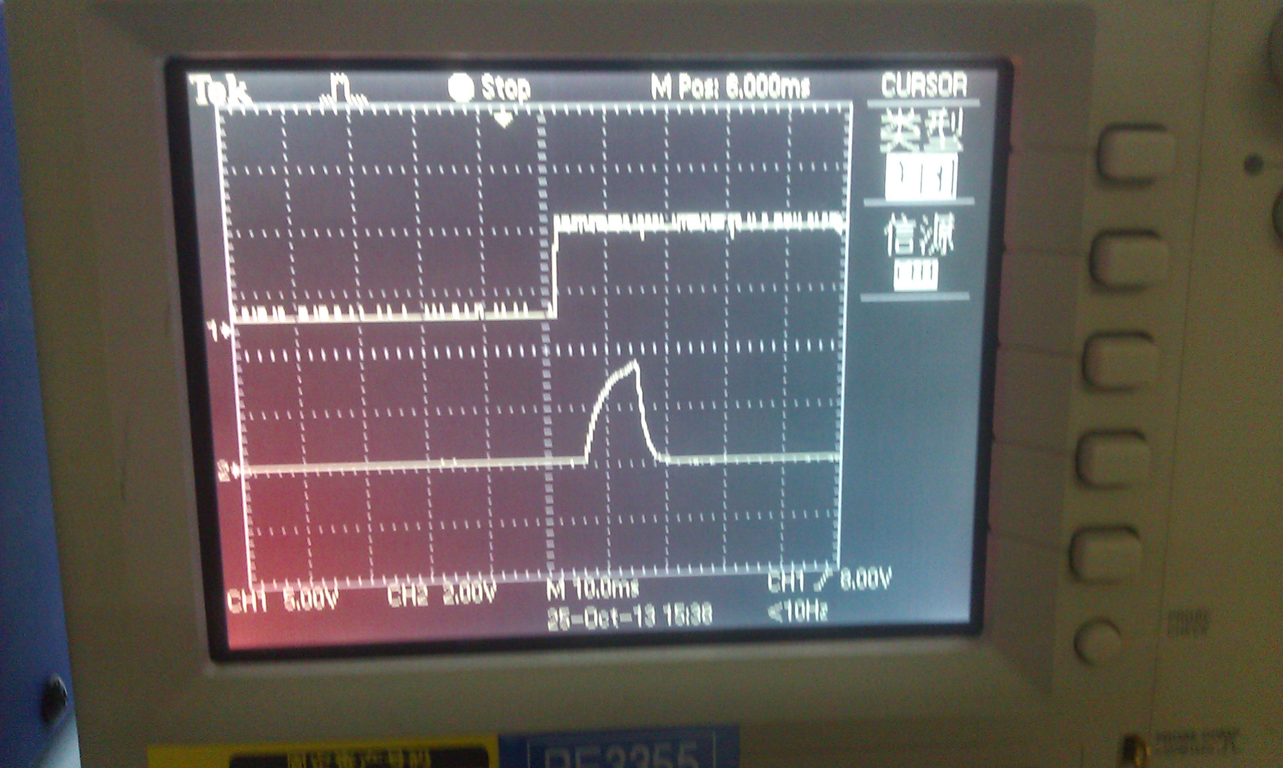

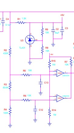

我用LM2903 做了一个窗口比较器电路,在8.6V 至8.9V输入时,比较器输出一个变化的电平,导致我后面LED 闪烁,请问有什么办法可以解决?还有就是在电压低于窗口下限电压时,接电源的一瞬间会输出一个高电平;同样在电源电压高于窗口电压上限时,关断电源的一瞬间也会出现一个高电平。请问有什么对策?

    请问你所附的电路图中的C12, C13用的是多大的电容?
    能否测一下电路的输入端是否有比较大的干扰,从而导致“在8.6V 至8.9V输入时后面的LED闪烁”。如果是的话,可以考虑将电路中的单限比较器改成滞回比较器。
    至于“电压低于窗口下限电压时,接电源的一瞬间会输出一个高电平”,可以在LM2903的 3、6 脚接一个C12,C13同样大小的的电容。
    “同样在电源电压高于窗口电压上限时,关断电源的一瞬间也会出现一个高电平。”,请问这个电源电压是指哪个电压?

    C12,C13 目前尚且空缺;我的这个产品用于汽车上,所以干扰较大。

    干扰比较大的话C12,C13还是选个合适容值的接上吧。

    “同样在电源电压高于窗口电压上限时,关断电源的一瞬间也会出现一个高电平。” 这个是指在输入电压高于窗口电压上限时,将LM2903的供电电源关断,而输入电压继续保持的情况下,在关断LM2903的供电电源的瞬间,该电路会瞬间出现一个高电平,是吗?
    你那边能否抓一个在关断电源瞬间,各个比较器的输出变化图上传一下?
  • 电源关断瞬间比较器输出变化波形
