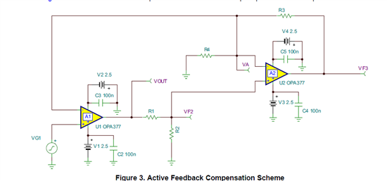

A2作为A1反馈回路的一部分,那么A1还有放大功能吗?怎么计算放大倍数呢,
A1没有放大功能,相当于跟随器;放大倍数计算方法如下:Vo=(1+(R3/R4))Vi. 其中:R2=R4//R3
一般情况下,R1=R4,R2=R3,那么那么R1,R2为什么还要在这分压呢??
R2只是为了做个平衡而已,减小或者消除偏置电压。个人认为R1在低频时不是必要的。您好请问能讲一下为什么“一般情况下,R1=R4,R2=R3” 吗,您能否贴出本图的出处

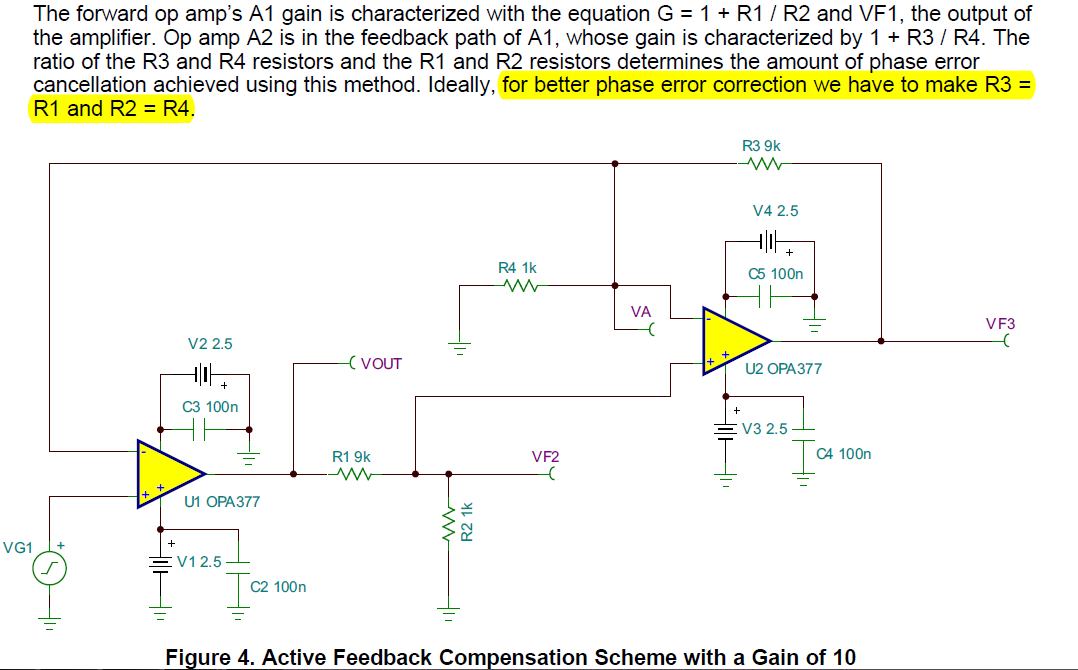

首先谢谢您的解答,这个电路其实是出自一篇 extending op amp bandwidth using acative feedback phase correction 的文章,这个电路的功能也是这样的。这是下面的一段话:

我还是觉得低频的时候,R1作用不大。仅对于A1来讲,A1的输出端VOUT=(1+(R1/R2))Vi.对于大环路来讲放大倍数与R1,R2无关。当然,高频的时候按照上图所讲确实能够稍稍进行一下相位补偿
但是我觉得仅仅对于A1来讲的话,它并不满足同相放大电路啊,
这个需要在大反馈内分析的哦,若是断开A2那肯定是不满足同相放大电路的,您可以使用公式推导一下
