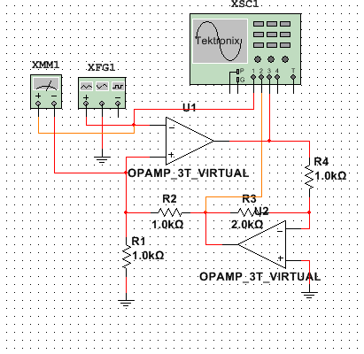

关于比较器的虚断?还有就是虚短?

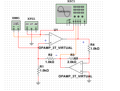

当运放用作比较器时,虚短特性是不满足的!但是如下图所示的电路图,在正反馈渠道上加上运放做负反馈后出现了虚短特性!
信号源设置:

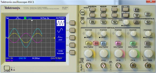

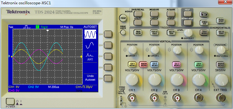

当不加运放时(万用表以及示波器显示):

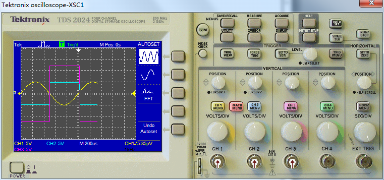

加上运放后(万用表以及示波器显示):
比较器不是应该不满足虚短特性吗?但是在这里却满足了,而且输出电压的计算公式也只有在虚短满足时才能达到示波器显示的效果!
