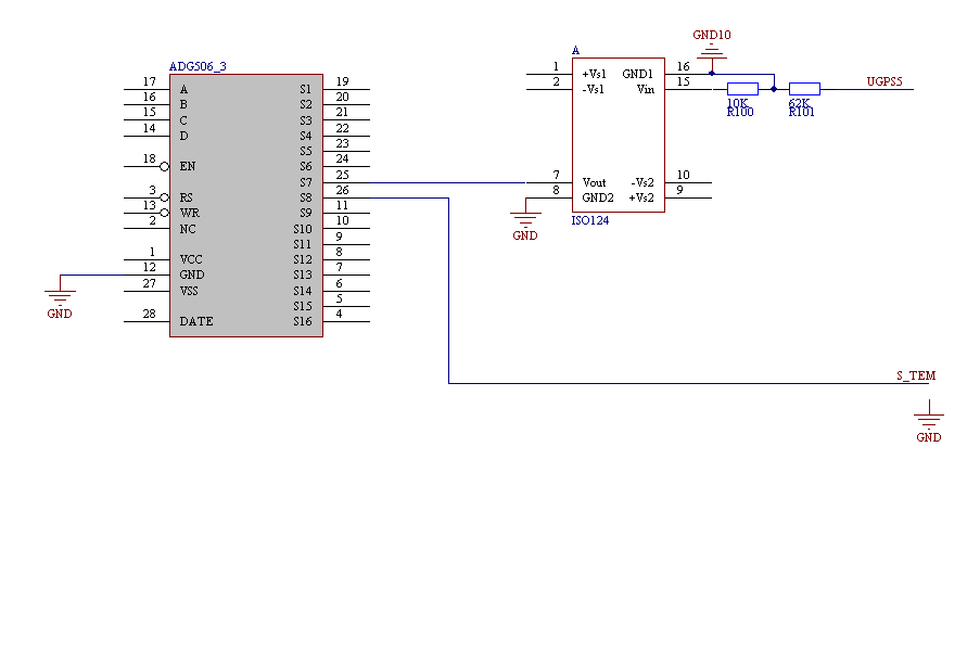

在与总体测试中出现了模拟相邻通道的串扰现象,望各位大侠能指点迷津!!
总体测试输入与测试(测量)系统采用了ISO124进行隔离,各通道的绝缘电阻在100M欧姆以上;而测量系统自带的传感器部分没有隔离,它们和测量系统为同一地。在隔离运放ISO124后端都采用了TL064INS做个跟随器,最后接入到模拟门(ADG506),传感器输出直接接到模拟门输入端;运放、模拟门都是+-15V供电。测试结果发现,在隔离信号与测量系统的传感器输入信号的相邻两个通道间出现串扰,比如,第七通道为总体的GPS5伏供电,第八通电为测量系统的温度传感器。
开始菜鸟以为是温度传感器的输出驱动不够造成的,就在温度传感器端也增加了同样的电压跟随器,测试结果发现:增加与不增加前后都受到总体上电的影响,只要GPS5伏加电,温度传感器的第八模拟门输出即时被严重拉低三百毫伏左右;断开第七通道的输入,第八通道恢复正常!
最后,俺实属无奈,只能在第七通道的输入端(GPS5伏供电)的ISO124输入之前增加一个200K欧姆的电阻才解决了这个问题。但是这显然不是总体(客户)希望看到的,请问各位大侠有什么好的建议或经验可以彻底帮助俺解决这个难题?菜鸟先行谢谢了。
