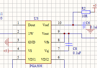

满量程输入条件下,PGA308刚上电到稳定期间输出会有4mV左右的涨幅,经过很多片实验,这期间都是往上涨的,而且数值上有会4mV左右。而我们旧的设计使用的是INA129,这期间只有1mV左右的涨幅,请问这是不是PGA308内部电路需要一定的预热时间的原因?上电一段时间后,进烤箱35,45,55,65恒温实验,输出基本不变,此芯片温度稳定性很好,但是,刚上电的涨幅是哪来的?因为量产校准时要求很快,不可能等几分种才校,很是头痛,望不吝赐教,谢谢

您的现象不是很正常,请仔细检查一下,您的原理图。
如果方便,把您的电路贴出来,大家分析一下。

下午把Vref和Vs分开做实验,如上图所示,4脚由REF02供电,10脚和外接传感器供电Vex接一起,由另一颗电源芯片供电,开路图中的R2,输出并没有改善。
您好,请仔细看一下我贴出来的电路。
注意看一下,Pin7 ~ Pin9部分,增加一个100ohm电阻,注意所加的位置,然后C8换成10nF或者47pF。
然后,再试一下。谢谢!
