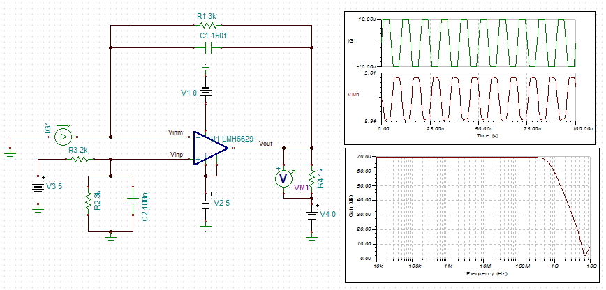

非常感谢你!看了你的回复后,我也用LMH6629仿真了。我发现LMH6624 只有PSPICE model ,没有 TINAN- spice model。请问PSPICE model可否转成TINAN- spice model,或者用其他方式得到TINAN- spice model呢?比如根据LMH6629参数自己创建?
可参考这篇文档Importing a SPICE NetList into TINA9-TI:
http://www.ti.com.cn/cn/lit/an/slva527/slva527.pdf
