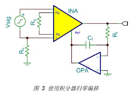

INA电压偏移归零
最近刚看了下信号链基础知识合辑,看到这个电路,没看明白如何使用积分器归零偏移,能详细说明下吗?谢谢!
  • 本电路的参考段接积分电路,而积分电路的输入为放大器的输出端,当输入为0时,输出的失调进入积分器进行积分,从而在参考端产生负压使得放大器输出为0,并且保持其输出为0.
  • 这个电路上的运放,是用于稳定INA输出基线的。这个电路将输出信号积分,获取低频的飘移,然后负反馈进INA的REF引脚。一般在心电信号中常用到。
  • 这种调节方式有什么好处吗?是不是具有动态追踪的功能,当输出失调电压变化了,这个电路依旧可以实现输出失调归零。但多加一个放大器的方法来使输出失调为零,比一般用电阻来调节失调电压更加复杂,成本应该也会增加了。
