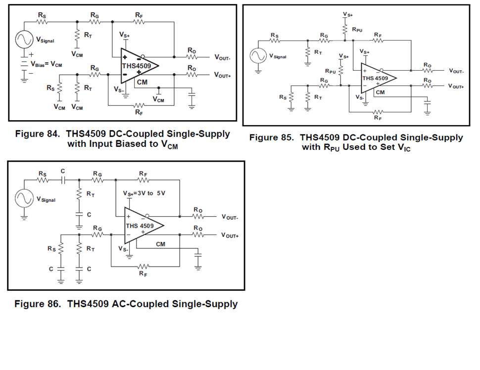

如题,双电源运放在单电源供电下,要注意哪几点???
您好:
局限:双电源运放多数不是轨至轨输入和输出,因此在单电源供电情况下,特别是低压时,输入输出摆幅受到限制,因此动态范围可能变小。
注意点:提供合理的输入输出偏置,尽量保证工作的在VCC/2,注意输入电压范围和摆幅不要超过放大器限制。
你可以参考下面这篇单电源运放操作的应用手册:
http://www.ti.com/lit/an/sboa059/sboa059.pdf
提供合适的偏置电压,一定要注意输入共模电压范围是否在datasheet 所需要的范围内,你可以通过下面这三种方式实现,当然这是针对差分运放,普通运放也类似。建议你可以用一下Tina做仿真验证一下先。
基本上双电源运放都可以单电源供电,需要注意的是要看你输入输出信号的。
要注意1.信号输入范围是否在单电源供电时允许的输入电压范围内;2.输出摆幅(swing)有多大,是否不出现削波
