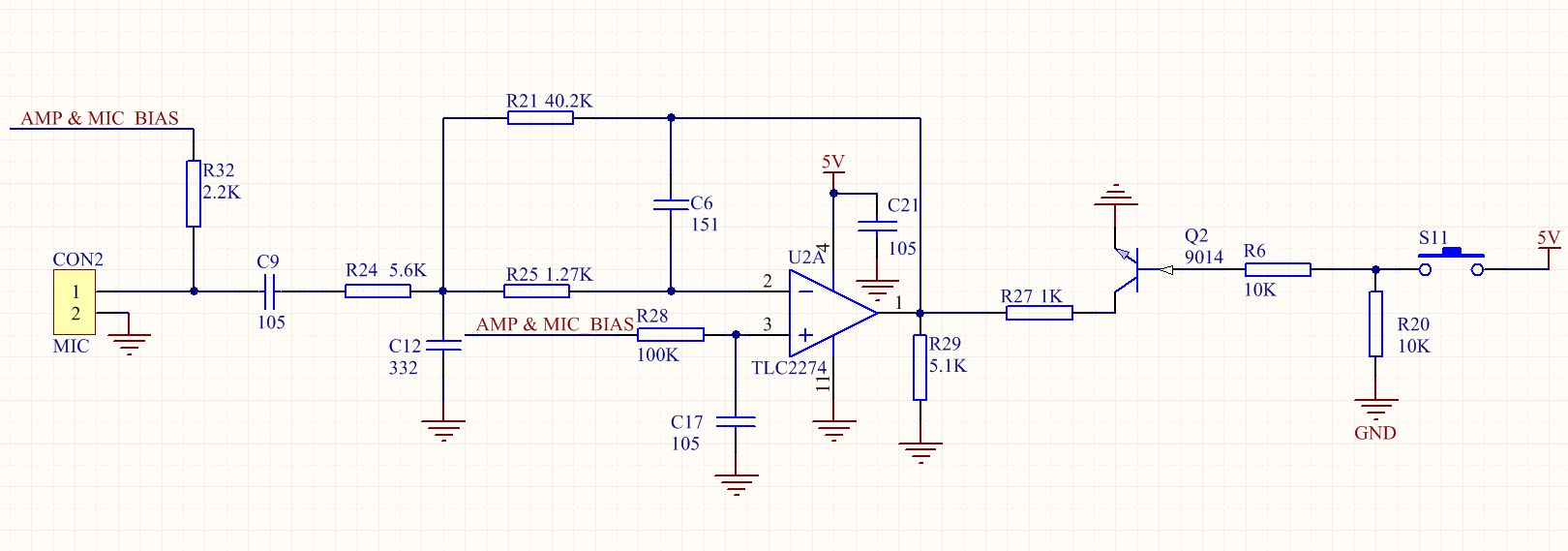

运放输出失真问题
下图为原理图:

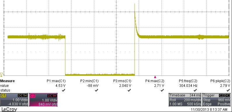

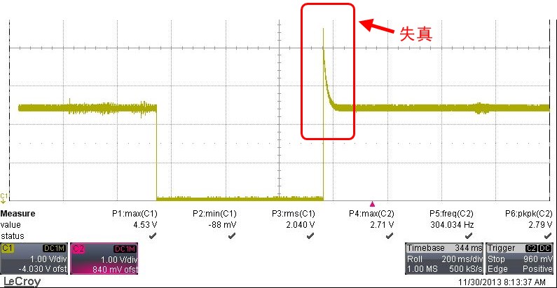

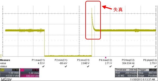

当按下按键时,测试三极管集电极的波形如下:
若把R27改为10K后,就不会除了上图红色方框的失真现象。这是由什么原因导致的呢?
