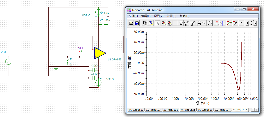

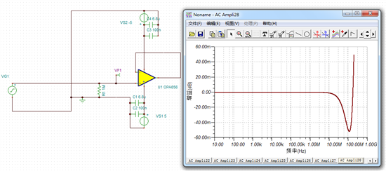

信号通过BNC进入PCB,输入阻抗为1M欧,采用OPA656构成电压跟随器,测试信号通过BNC后的情况,原理图和仿真结果如图
设计输入信号带宽大约100M,可糟糕是我用示波器实测该点信号,1M开始往后衰减的就特别厉害,请问遇到这个问题该怎么办?非常感谢~
实测的时候信号源为高阻输出,PCB为4层板,如果需要,可以附上BNC处的PCB设计。

    请问下你所用的信号源是怎么设置的? (offset, 摆幅)
    另外用你的电路,我仿真出来的频响是平的,没有peaking。 你能把TINA源文件贴上来么?谢谢!
  • 直流偏置是0,Vpp=2V
    现在找到问题了,把OPA656拿掉,BNC出来的信号就好了,没有异常衰减。
    运放输入端就是BNC出来经过1M欧电阻到运放正输入,运放输出是一个输入电阻为100欧的无缘滤波器。
    是因为运放输入引脚的电容和1M欧的电阻组成滤波器了吗?还没有想到原因
  • 我用1pF,1M欧姆算结果还不到1M的带宽,而且这个电阻自身的分布参数还没算,我觉得输入电容和R确实会影响带宽。一般在速度较高的时候很少用上M的电阻。
  • datasheet上不是说能达到500M么,1M欧电阻是BNC输入阻抗,不能更改。
    我怀疑是不是驱动电流不够,后级负载输入阻抗是200欧,最大输出电流是70mA,不知道能不能帮我测试一下,我这边工具太少,不方便调试,非常感谢~
    如果真的是驱动电流问题,能不能推荐一款适合做电压跟随器的运放,带宽100M以上,驱动电流大的
  • 200欧和70mA电流是14V的电压,超过电源轨。你能确定是这个值吗,如果是要到14V那就必须换了。
    一般用SR来算大信号的带宽,大信号带宽由SR决定,小信号带宽由GBW决定。SR>2*PI*f*A; A是输出幅度,f是最高频率,PI是圆周率。
    还有个好方法测试下是否是1M欧姆电阻的问题,就是直接换个100欧姆电阻试试带宽有宽么?
