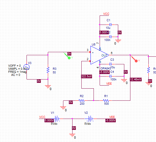

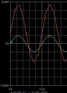

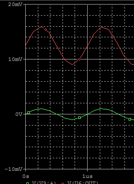

opa843电路如上,输入1mv信号时,输出和预期的严重不符,且偏移很厉害,输入10mv时,偏移厉害,请问是什么原因啊?谢谢了
从波形上看,offset voltage贡献了一部分,另外,确认下运放输出端电路是否有影响。
此外,这个是什么应用?选择OPA843的原因是什么?
宽带直流放大器的前级放大,加入电容后影响低频端特性。请问该如何计算选用的电容值,同时,是否有在输入端调整失调电压的方法?谢谢了。
电容值的计算和负载阻抗、信号频率有关,直流放大器的话不适合使用电容隔离,可以使用积分器反馈消除输入失调电压
具体如何使用积分器反馈消除输入失调电压呢?另外,这个opa843的pspice模型是TI下载的,关于opa843的TINA-ti模型进行仿真,也是这种情况,是否你们提供的该器件的pspic模型有误?
312932557@qq.com 谢谢。另外,想问一下:这个电路基本就是你们手册里的电路了。。怎么差别那么大呢?是否datasheet电路也存在这个问题?谢谢您的热情
已发送至你邮箱,该芯片属于失调电压较大的,是其本身的属性,只要没有调0电路或者隔直电路,都是会有类似问题的
当然实际应用中还要考虑偏置电流Iib的影响,这个比较小了,一般加匹配电阻消除一部分,就是常用的R2=Rg||Rf这个公式,还有失调电流的影响Iio影响也较小
