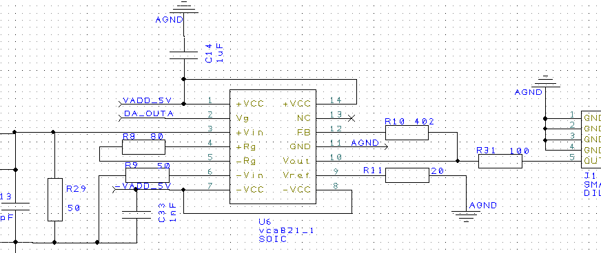

使用VCA821进行可调增益倍数放大,下面是VCA821的原理图,Vin是DA输出信号,Vg是可调的搞电平输出,Amax=20dB,

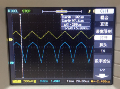

但是VCA821输出的信号只有一半放大了,另一半没有变化。这个是偏置的问题吗?有什么解决的方法吗?
输出波形:

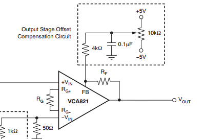

        应该是偏置造成的,请参考数据手册中图85的电路。
  • Nick Dai 说:
    Hi Mei,
    按照你的建议在12pin处加了偏置补偿电路,可调电阻是100K的,没有加电容滤波。
    得出的效果是,滑动变阻器时,是整个波形上下移动,而不是波形中的上,下周期的波形变化。
  • Hi mei
         请把偏置电路加在输入侧,由于输入信号没有偏置所以输出饱和,你给输出加偏置,也只是改变了输出的偏置点,不会解决输入信号引起的饱和。
        另外,pin2 的电压是多少?R29和R9之间的电压是多少?输入信号和输出信号分别是在哪里测量的?R31是否接地?

    刚才试了下,把偏置加在输入端,能够解决了,但是就是本来0-2V的输出,现在变成了-1v-+1v了,是不是要在输出端再加一个偏置?
    pin2脚的电压是可变的,
    R29和R9直接接的是AGND,截图没把地信号截到
    R31没有接地,是串在输出线路里的,这个不是RL么,还需要接地?
    输入信号是在VCA821pin脚上量的,输出信号是在R31后端量的
  • Hi Mei,
      你可以根据你的需要调整输出的直流偏置。
      串在输出后面的R31应该是做阻抗匹配的,在应用中后面应该接阻抗为100欧姆的对地负载。
