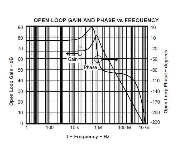

运放参数开环差模电压增益Avo指的是直流电压增益,这个怎么理解?怎么用直流电压增益呢?

您好!如附件所描述,CMRR,PSRR,AOL这些怎么都算直流参数呢?直流参数与交流参数怎么区分呢?

这些参数本身都是随频率变化而变化的量, 指标书里在电气表里通常只采用DC这个点上对应的指标来表征,所以把它们列在DC参数里。但是实际上一般运放在测试列表里都有相应的曲线来表征其全频段的性能。
