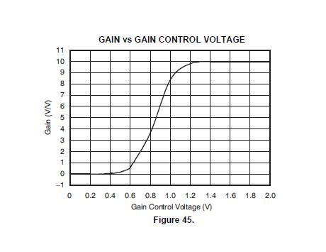

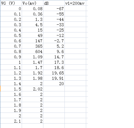

电路图如VCA821 datasheet figure 74,电路图中没有电源引脚的电容。
cadence 16.6 pspice:输入信号为200mv,频率1meg,实际测得输出随VG的变化如下表,这个结果感觉和datasheet里说明的VG 0-2V变化时的DB线性增益不符合啊。。
怎么理解下面的结果和datasheet里的 线性DB增益啊。。。
