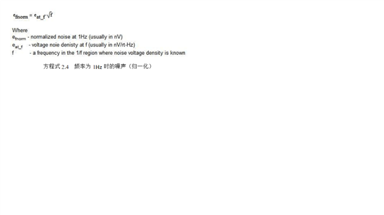

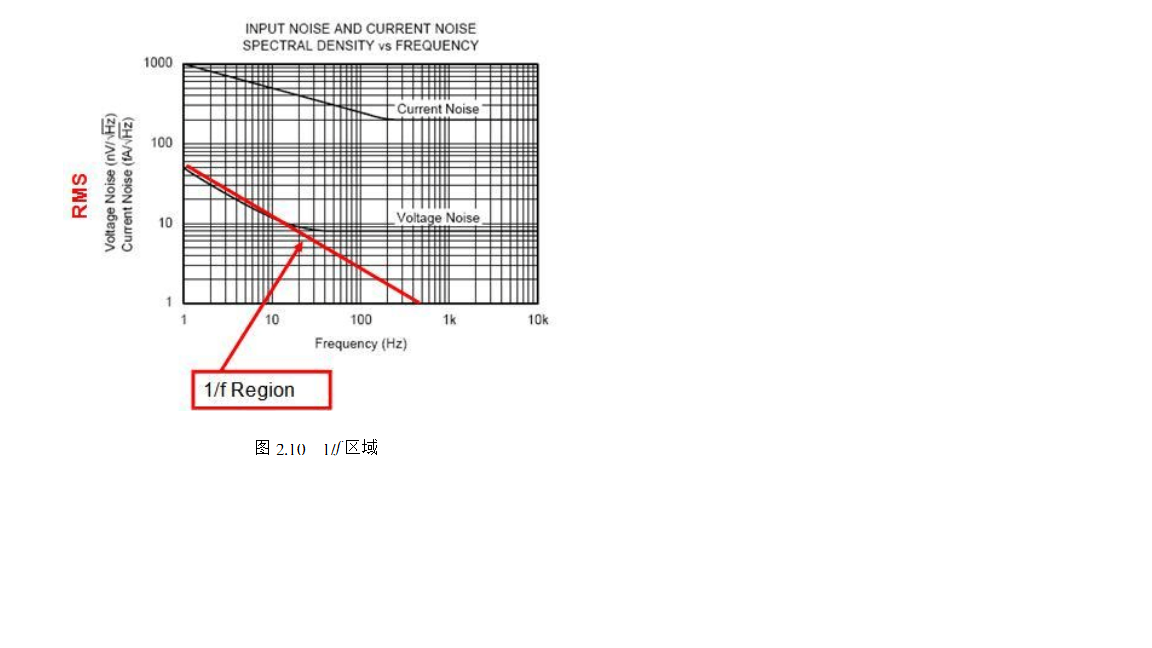

有个问题请教一下,我最近在看Art Kay写的《运算放大器噪声优化手册》这本书,其中2.4章节在计算宽带噪声时提到了1Hz归一化1/f噪声,如下图所示。
我不太明白为什么在计算宽带噪声的时候涉及到了1/f噪声?即使是计算1/f噪声,为什么要做1Hz归一化处理,处理的物理意义何在?我想了很久还是不懂,望高手答疑解惑!谢谢!

因为1/f噪声出现在低频,如果你放大的信号没有低频分量,那就忽略它吧,高通滤波器滤波就OK了。很多宽带应用里也需要放大直流以及很低频的分量,不能高通滤波了,也就是1/f噪声会叠加在你的信号里头了,所以要算。宽带噪声和1/f噪声都要算,最后看是否造成影响,如果算出来很低,比宽带噪声低几个数量级,那就稳稳的忽略不计它。不能因为好像宽带噪声占主要了就忽略它,算出来多少是多少。我认为是这样的。
关于为什么归一化说实话没看懂,有没有上下文?这个不是放大器的一个参数么?应该是方便计算用的吧。
感谢你的回复,归一化应该只是为了计算方便而做的,我就是看了书但是搞不清楚这样做的物理意义所以才来问问看。不懂的地方太多,还需要向大家多多学习。
