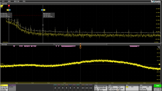

通过波形分析可以观察到该引脚对外输出74kHz的干扰信号

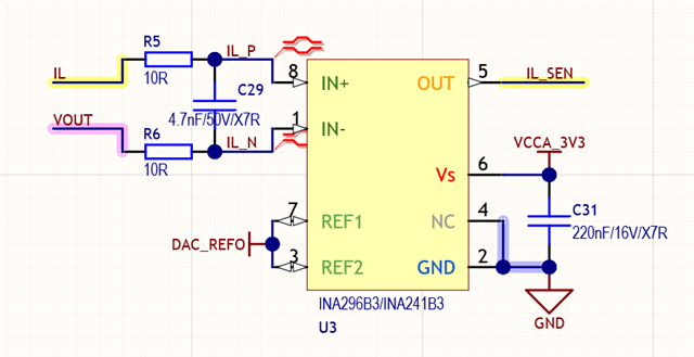

  • 1.IL连接到Buck电感的输出侧 Vout连接到输出电容组之前,用于采样电感电流。DAC REFO连接到1.25V参考电压。
    2.3.3V供电一直在测试中保持,由LP5907产生精确的3.3V电压。电源不工作指的是该电感上没有流过任何电流,但其被INA296通过采样引脚拉到负电压,导致Buck电路输出负压。

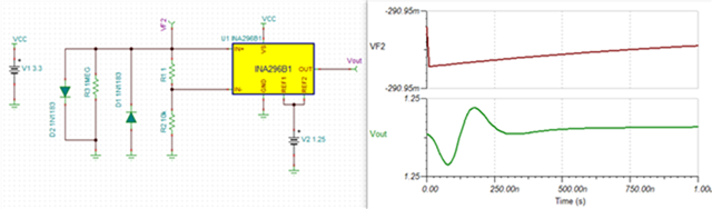

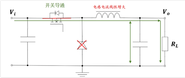

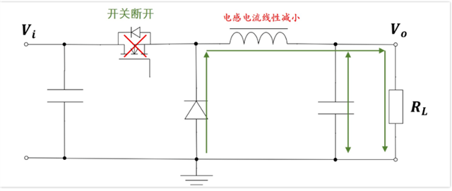

    我好像明白了您说的情况,BUCK电源电路如下截图所示,它有两种工作状态,一个是开关管导通时,一个是开关管断开时。您是在电感右边串联了采样电阻。在BUCK电源不工作时,相当于INA296B的 IN+/-管脚通过续流二极管接地和通过开关管、Vi端接地,如果有负载RL的话,还有通过RL接地。
    我用TINA搭建如下仿真电路,INA296B的 IN+/-管脚确实是一个负压:

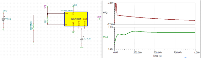

    如果没有负载RL、悬空输入端,或者说对地阻抗比较大,如下仿真,INA296B的 IN+/-管脚确实有一个-7.5V的电压。

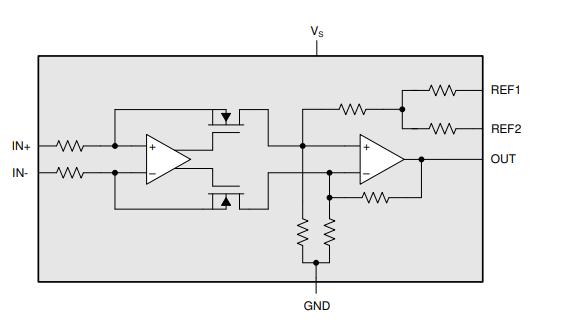

    我想这应该与INA296B内部电路有关:
  • 我又仔细看了下这个问题,仿真结果应该与INA296B输入失调电流有关,在datasheet中我没有找到其输入失调电流参数,但是找到其输入偏置电流参数,范围是25uA~45uA,可以估算出其最大输入失调电流为±20uA。那么这个输入电流流过外接的电阻会产生一个电压,外接电阻1MΩ时,可以最大产生±20uA*1MΩ=±20V,而仿真的-7.5V在这个范围内。
  • 所以这妨碍了该器件的一些应用,请问这是无法避免的吗?
  • 如果真是INA296B的输入失调电流造成的,那么就是无法避免的,因为所有的放大器都存在输入失调电流,只不过有大有小。
