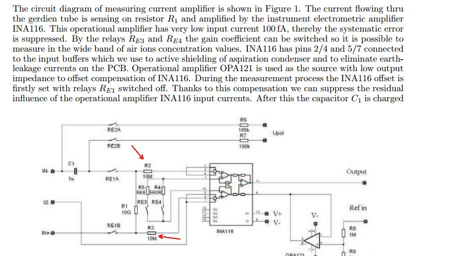

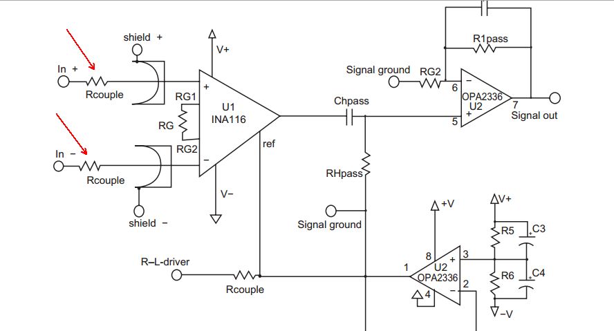

  为什么在很多INA116的应用中输入引脚都要串联一个比较大的电阻   这个电阻的作用是什么
  • 图中的输入端加电阻的作用是限流,其取值未必要很大,要根据输入电流的大小去取值。另外,在高精密系统中的电阻值越大,所引入的电阻自身的热噪声也会越大,会对测量精度有一定的影响。所以在设计电路的过程中,要合理选择电阻的值,而楼主提问的问题 “要在INA116输入引脚串联比较大的电阻”的说法是不太精确的。可以参考INA116 datasheet中的推荐设计。
  • INA116的 输入阻抗本来就很大 为什么还要做限流呢
  • 这个是为了防止过压,芯片的输入引脚有齐纳二极管来保护芯片,当输入电压超过电压电压时,齐纳二极管就会导通,这时需要在外部加上限流电阻,不然就会损害齐纳二极管。电阻不宜太大,否则引入额外的噪声,但也不能太小,否则烧坏齐纳二极管,可以计算一下,大概保证最大电压输入时,齐纳二极管的电流在5mA左右。
  • 个人感觉第一个图只是耦合电阻,第一个图上已标明了是Rcouple.减小寄生耦合;没有特殊要求的场合不要也可
  • 首先,INA116输入阻抗达到了10^15,所以其输入级是不需要增加电阻来提高输入阻抗的;其次,我个人认为这里的电阻值这么大,起到了防止击穿放大器输入级电路的,如同Sunny Qin 所说。应该和应用场合有关,您可以仔细阅读以下图中电路的出处文献,搞清楚信号源的特征,看看是否输入信号电压电流比较大。
    另外我注意到您提供的第二幅图中OPA121的输入端用到了R8/R9 1MΩ分压电阻,所以判断系统应该应用在电流比较大的场合,您可以确认一下。谢谢!
