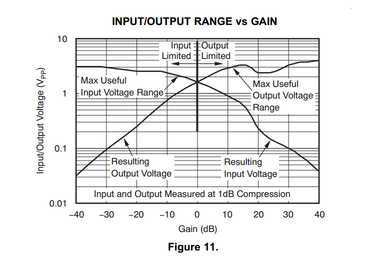

VCA810可变增益放大器,按着PDF的原理图来设计,怎么效果一点都不好呢,跟理论值差好远啊,增益变化根本不成线性,调了好久了,实在没有办法!
您好!我用的是上面的电路。
该电路图的增益关系为G=-40*(Vc+1)dB。可见改变Vc就可以改变输出增益。理论上当Vc=0,则G=-40dB。当Vc=-2v时G=40dB。所以输出可以在-40~+40dB变化。
但在实际的测试中,改变Vc是可以改变增益,但并不符合理论所说的那样。而且相差很远,能放大的就10几20倍左右,达不到上述关系式。而在调试中也试过了其他方法,但都不见得改善。在网上查了资料,相关的资料并不多,而且大家也觉得VCA810是个难调的片子,测试时效果很不理想,所以并没有记录相关数据。
