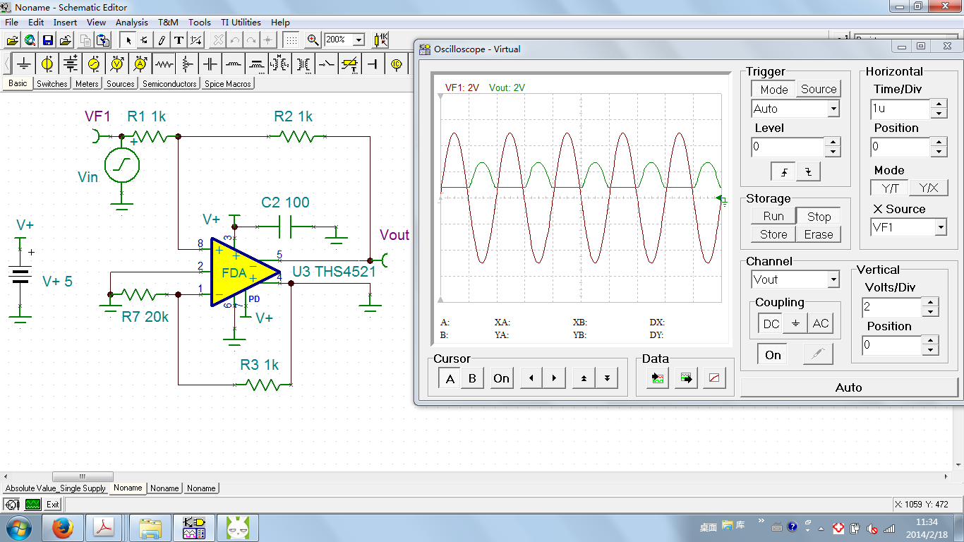

请教大神,我想利用THS4521提取500K的正弦波绝对值信号,先搭了一个提取负值的电路。但是利用TINA-TI 仿真后的波形出现漂移(如下图),请教是什么原因?

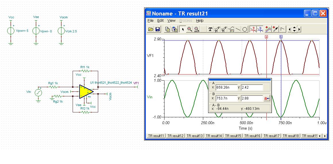

谢谢你的帮助,我试了试,发现获得的波形大于正弦的半个周期。不知道为什么?

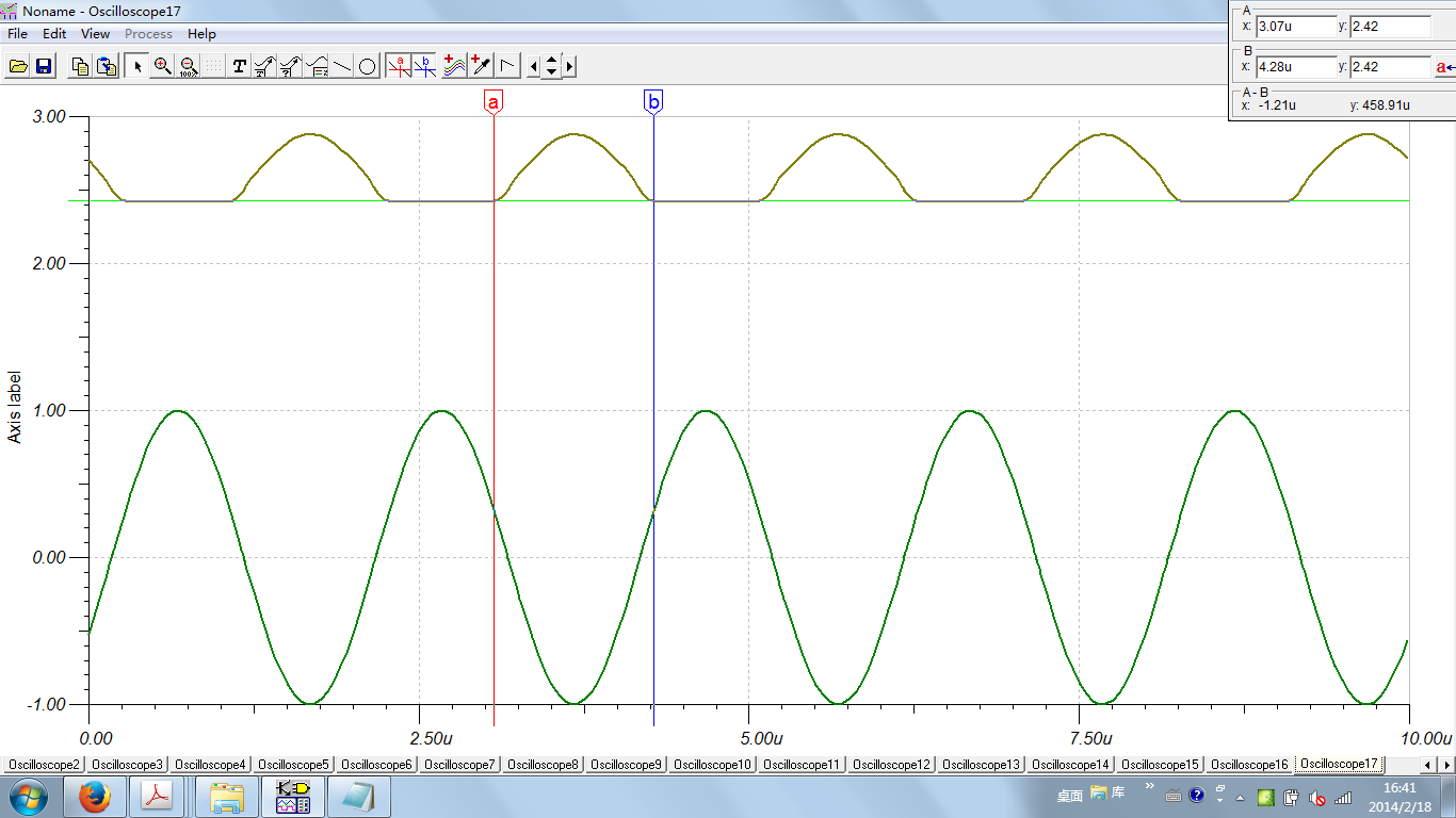

单电源供电时波形上浮啊?上个问题不知道我描述清楚没有:如果基线一致下,两个波形不是应该有重合的部分吗?
我用芯片搭了单电源供电电路,用示波器观察没有上漂现象。是不是真是仿真环境引起的。
你好,初步怀疑是由于模型中的DC offset设置引起。 实际芯片的input offset voltage以及bias电流在Kohm电阻下的引起输出的offset大致为mV级别, 有可能模型的DC spec不够精准,以实测的为准。 谢谢!
