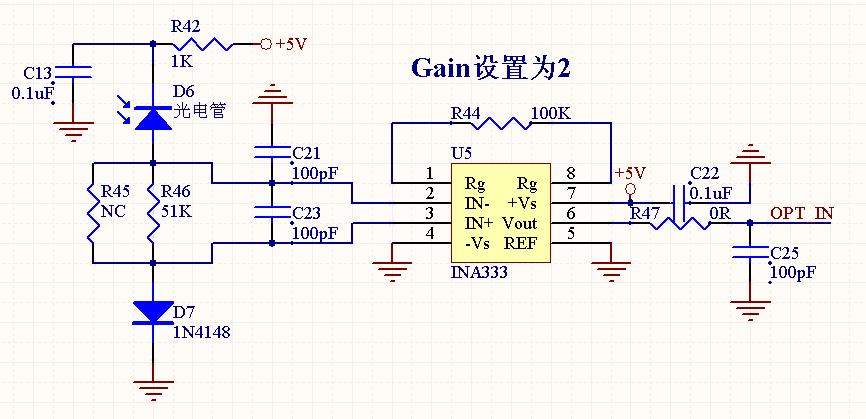

如上图,设计中需要将光电管采集到的信号通过电阻R46变为电压的变化提供给INA333进行放大。INA333输出接到单片机的ADC口。
目前的问题是:无论输入端怎样变化,输出端测得的电压只有30mV,始终不变。仔细检查了供电、增益设置、共模电压,都正常。实在是不知道该从何下手了。
请帮忙看看,给点建议。谢谢!
测输出只有30mV ,那么INA133输入为多大?光电管的电流应该非常小,其实你可以选用跨阻放大器直接将电流信号放大成电压信号,比如OPA657。

William Yang 说:我以前也用单电源做过,没有出现过问题(REF接地)。
刚才仔细检查了一下电路,发现单电源供电时,(IN+)-(IN-)<0V了,是画图的时候大意了。将电路重新修改使(IN+)-(IN-)>0V后,已经恢复正常。
那就好,所以在使用运放前,先注意输入共模电压范围,供电电压是否都满足运放本身的spec,其次再检查下电路是否正确。
