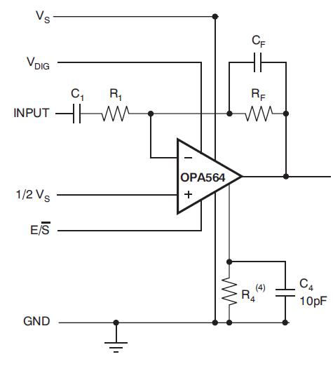

您好,
您可以采用这个电路,我现在无法给你非常精准的参数,但是有一些指导法则,因为很多电路需要反复调试才能达到预期效果的。
1,首先12V供电,是没有办法输出12信号的,虽然564摆幅非常优秀,但是还是会有一些摆幅限制的,您可以参考datasheet中OUTPUT这一项参数,摆幅是和输出电流有关的。
2,关于R1和Rf的选择,增益为-Rf/R1,所以选定一个就可以了,那么怎么选呢,由于您信号的带宽很宽,频率也比较高,所以这两个电阻尽量选小一些,不然会影响带宽,例如R1取1K,或者更小一点的。
3,C1的选择完全取决于R1,因为C1和R1构成高通滤波器,R1取1k时,C1可以取104。
4,Cf是相位补偿电容,但同时也会和Rf构成低通,因此他们的频点应在5MHz左右,例如Rf为3k,Cf可以取10pF左右。

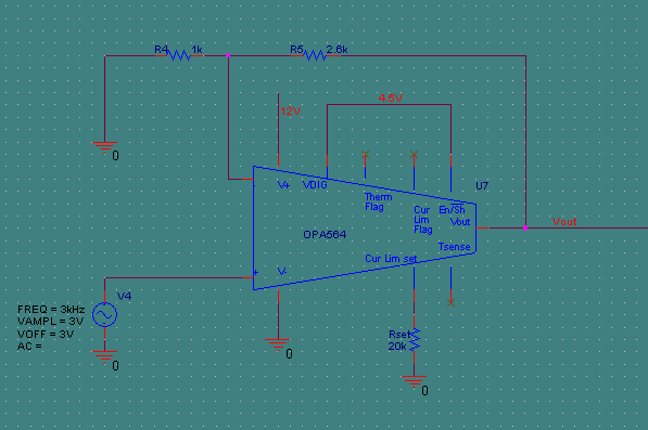

TI专家好!
在实验室试验时,将OPA564芯片的电路设计这样,基本满足功能测试需要,但应用到产品中,总感觉应该还需再做些优化改进,才能将芯片功能发挥到极致,望专家给指点下。
您好,首先您的电路时反相电路,你的输入偏置是正的还是负的呢?第二您带的负载多大, 因为您的理论输出信号是10.8V峰峰值,您要参考datasheet,考虑摆幅的限制。
