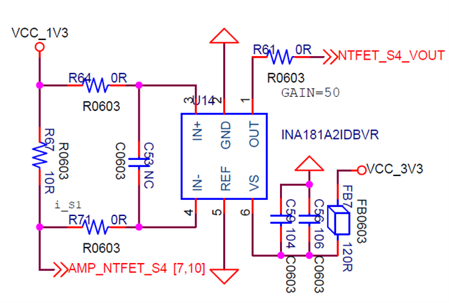

设计了如下图所示的电流检测电路,待检测的电流范围为0.1-5mA。

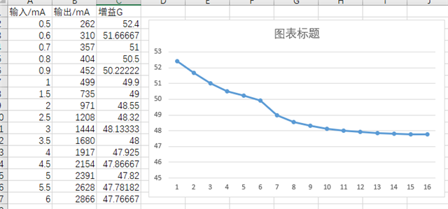

在实际测试中发现,放大器输出的电压会有偏差。通过电阻R67的电流小于1mA时,输出的电压偏大;而大于1mA时,输出的电压偏小。
下图为测试的数据。测试方法为给放大器供3.3V的电压,在电阻R67两端外接到源表B2902B,源表输出恒定电流。
请问大家遇到这种问题怎么解决,谢谢

您好,
INA181的输出会存在一定的误差,因为INA181有输入失调电流、输入失调电压、增益误差、非线性误差等影响,但看您测得增益误差是很大了,但是我想确认以下几点:
被测电流回路是否与 INA181 共地?在给出电路图中看不出来;
总线电压VCC_1V3是指1.3V吗?INA181 供电电压3.3V?您可以用示波器测量下供电电压3.3V的纹波吗?
测试INA181 输出电压时是否悬空其输出端测量?
您是否可以在测量不同电流时,同时用示波器测量出对应的INA181 IN+ IN-两输入管脚上的电压?因为采样电阻10Ω会存在公差;建议在两输入管脚上测量避免走线引入的误差;
