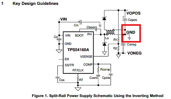

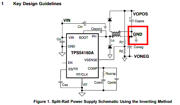

打算用TPS54160实现正负双电源,参考SLVA369A,两个地怎么处理?
Other Parts Discussed in Thread: TPS54160, TPS54160A

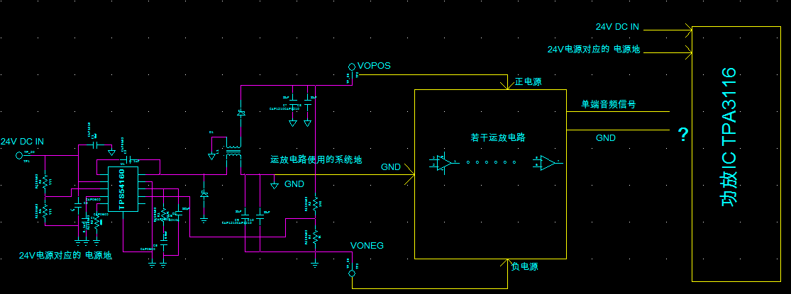

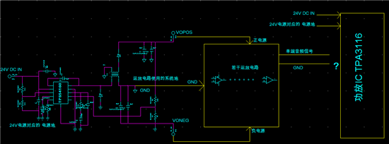

整个电路系统打算使用TPS54160实现正负电源供运放使用(放大加滤波),运放的输出后 接TPA3116功率放大后输出至喇叭。
那问题是:TPS54160输出的正负电源参考的GND作为后面电路运放使用参考的系统GND,那么运放输出的单端信号如何连接到TPA3116这个功放芯片?因为功放芯片TPA3116参考的地是TPS54160电源输出的电源地。看上去运放电路的系统地比电源地的电压要高啊。
