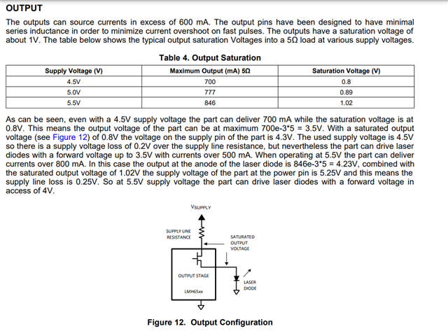

此芯片的输出方波是否可以过零?
  • 您好,您的问题我理解的输出信号电压是否过零是吗?
    下面是LMH6526的输出架构,这是一款二极管驱动器,电流输出。 参考Table4,列举几种常用的不同供电电压下的最大输出电流以及内部FET的饱和电压。
    以4.5V为例,5ohm负载下最大输出700mA电流,因此可计算输出电压3.5V,此时FET的饱和电压0.8V,可以得到供电电压至少3.5+0.8=4.3V,给4.5V供电,0.2V的余量。
  • 您好,谢谢您的帮助。 我现在的问题是,我输入的LVDS的信号是一个100MHz的方波。 输入的方波可以过零。但是6526的输出同样的方波,不能够过零。是什么导致的?
  • 输入的LVDS信号应该是以1.2V为共模电压的信号,您输入的LVDS信号幅值为多少?
    方便把您输入输出波形附上看下吗?
