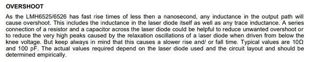

具体情况,出现在20MHz方波,600mA的电流输出的时候,方波形成过冲。过冲比较的大,是否可有解决方案
您好,
由于LMH6525/6526具有小于纳秒的快速上升时间,输出路径中的任何电感都会导致过冲。这包括激光二极管本身的电感以及任何迹线电感。激光二极管两端的电阻器和电容器的串联连接可能有助于减少不希望的过冲或减少当从低于拐点电压驱动时由激光二极管的弛豫振荡引起的非常高的峰值。但请记住,这会导致上升和/或下降时间变慢。典型值为10Ω 和100pF。所需的实际值取决于所使用的激光二极管和电路布局,应根据实际实验确定。
同时PCB layout也应注意,为了实现最快的输出上升时间,输出线的布局应短而紧凑。输出线上的电容也应尽可能减小,激光电流的回路面积应最小化,并记住在输出线的电流路径中不要有过孔是重要的。过孔将引入一些电感,这会导致过冲。
