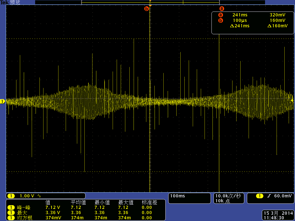

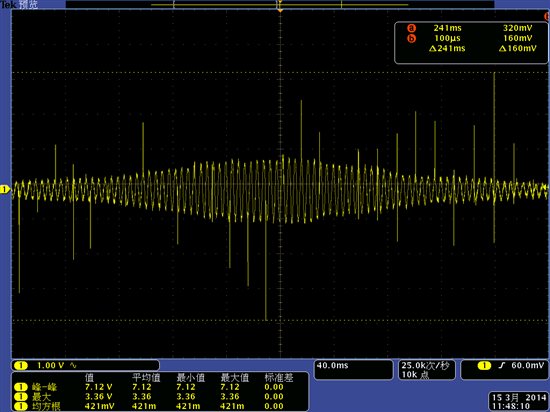

大家好!我正在做一个点击控制相关的项目,在在通过AD采得的两路传感器波形里面叠加了高频噪音,急向大家请教。

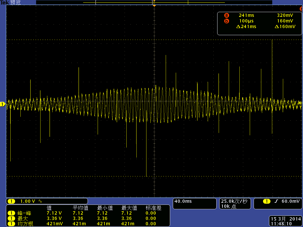

这是运放输出的电压信号。可见很多高频脉冲干扰。
现象一:不开电机,波形平滑,毫无干扰。
现象而二:打开无刷电机,及时电路板不同电,在板子上随便测一个电都叠加了干扰脉冲。
现象三:用示波器直接测试给PCB供电的直流电源,也同样叠加干扰。
现象四:将电路板稍稍远离电机部分,干扰有比较明显地减弱。
不知这种噪声能不能滤除,小弟尝试很多方法无效。向大家求助。多谢

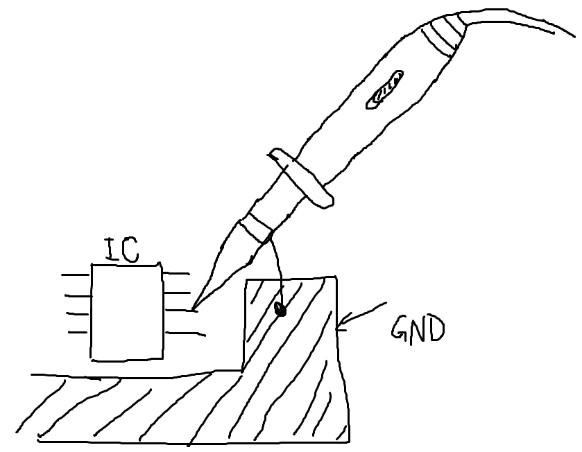

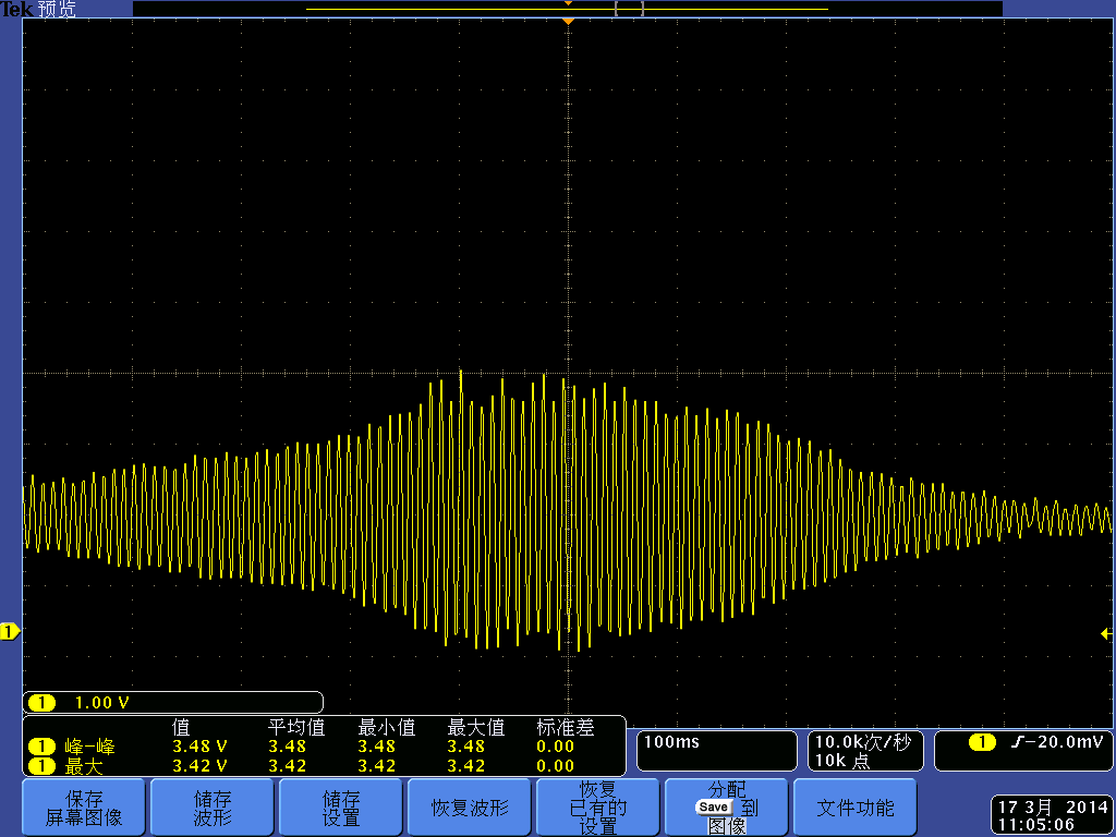

  • 正确测试方法,利用示波器探头的地,把夹子和钩子拿掉,用镊子、小刀或者短线短接探头的地和被测试点最近的地,最近的地可以通过小刀刮开阻焊层获得。
  • 然后你再用Tek示波器测一下噪声的频率:
    1、无刷电机的PWM开关频率是多少,和上面的测试方法获得的是不是一样的频率值;
    2、系统是否有使用开关电源,如果有开关频率是多少?
  • 今天测试了一下,最短的测试路径干扰会小一点,但还是会影响采样值。

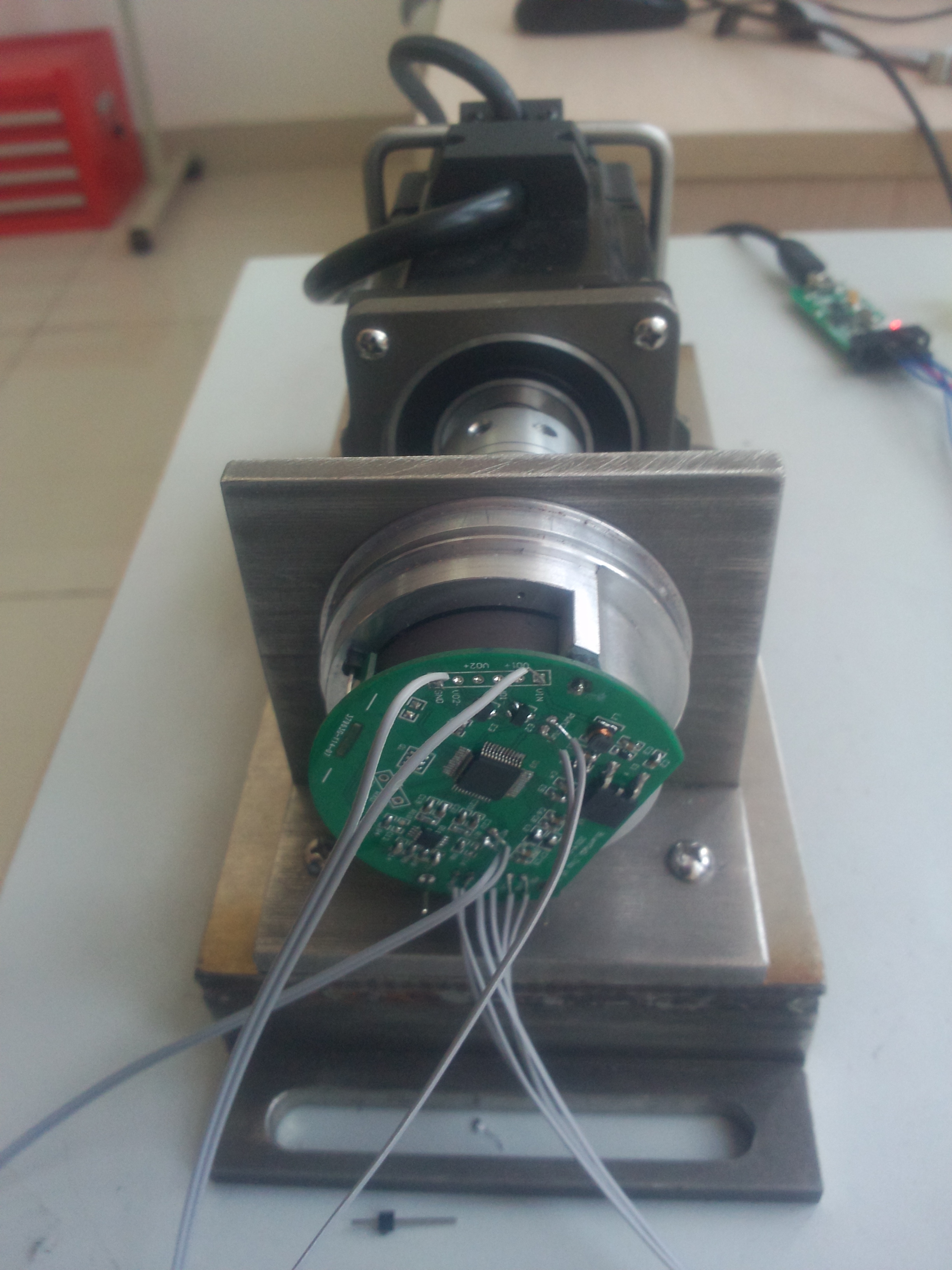

    因为电机是固定在一个钢的底座上面的,如果电路板接触到刚底座干扰会立刻便很大,说明干扰的传输介质也包括它。
    另外现在系统有一个开关电源,不过PWM频率我测试不到,不是我设计的。但是干扰的频率是在40Khz,我觉得应该是对应的PWM频率了。

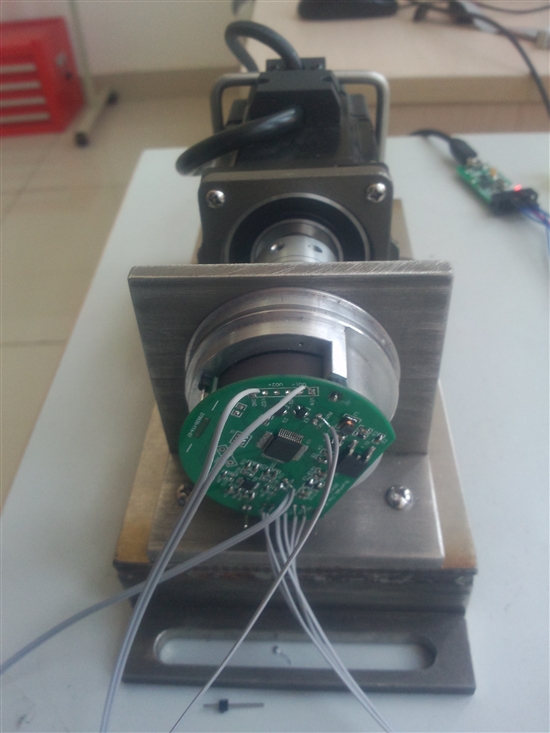

  • 下一步你需要做的是:
    1、拍一个系统的整体工作的照片,包括你提到的“电机是固定在一个钢的底座上面的,如果电路板接触到刚底座干扰会立刻便很大
    2、请提供开关电源的工作频率(开关电源的工作频率可以使用示波器探头测试开关电源的mosfet输出获得,或者询问你的同事)。
    3、请提供电机驱动的PWM工作频率。
    解决问题是需要有思路有证据地进行,不是猜想臆测。谢谢理解。
  • 工作图如下:
    电机的驱动放地下了。

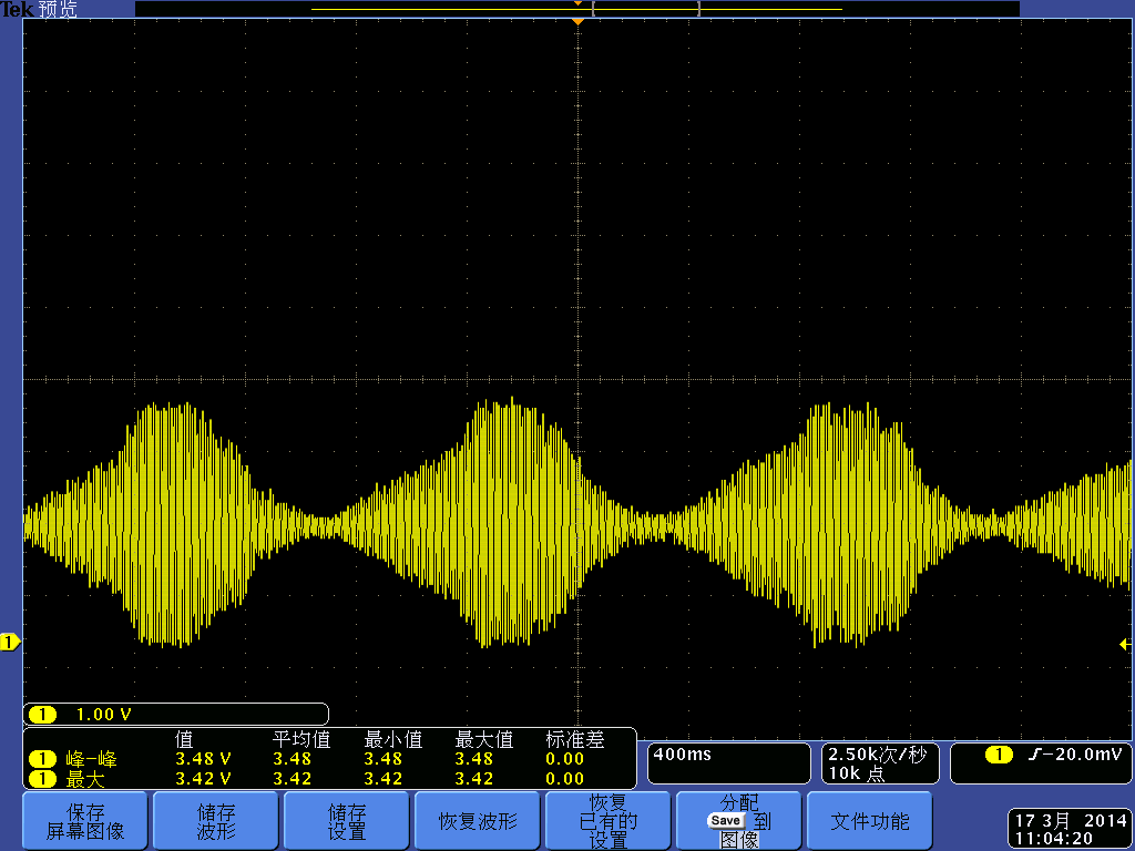

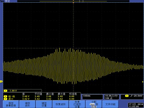

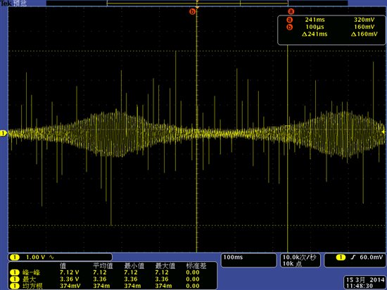

    你说的对测试的问题很重要。我后来又仔细的测试了可以得到下面的波形:
    我不做电机驱动部分,但是需要工作在这种环境。我测了电机驱动其中一相输出的,分析了pwm应该就在40k左右。
    不过现在测得的波形干扰看起来比较小。我想知道如果是电机驱动引起了干扰应该怎么去除?
  • 楼主可以在ADC的输入加一级RC滤波去除40Khz的干扰。另外,PCB的layout也非常重要,注意要尽可能大的GND的覆盖,必要的话多层板设计也是可以考虑的。
