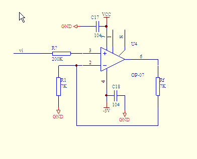

同相端电阻200K不能改,200k=R1//RF 能否在RF和R1结点与运放第2脚之间加一个接近200k电阻

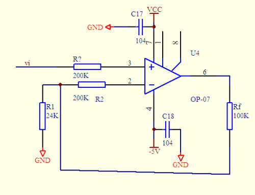

按如下图修改。这样修改会不会导致运放温漂加大
R1电阻取5.1K左右
这样修改输出电压值不是很稳定,同相端电阻200K不能改(其它线路要用到这个电阻并且输入阻抗不能低于这个电阻值)有没有其它更好的方法既可以输出电压值稳定又不至于偏置电流不一致导致运放温漂加大?
