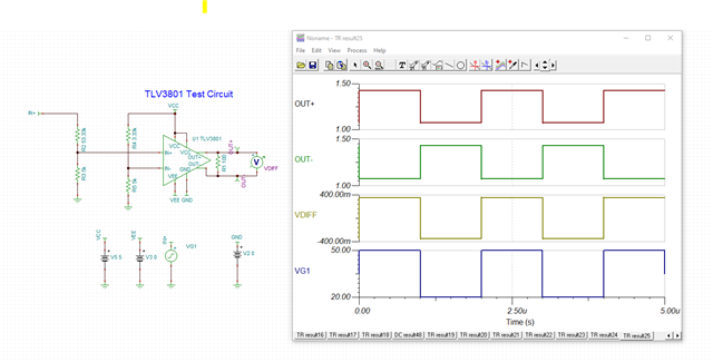

我们有一个信号需要调理然后用于计算时间差。输入信号为重频500 kHz,带宽500 MHz,最小周期为30ns的脉冲信号,信号电压动态范围20-50V。需要把电压范围降到后端设备能接受的范围(LVDS,CMOS)。
看到TLV3801等芯片有着非常低的延迟,但是输入信号的电压受限。针对这种情况在比较器前端应该如何调理?

对的,由于 TLV3801的输入电压受到限制,因此需要对输入信号进行分频,使其处于该范围内,这一点可以通过电阻分压器实现。 假设 VCC 为5V 单电源,您可以将输入的下限设置为高于共模范围(1.5V)的下限。 您可以参考以下例子:

在高频时,现在存在影响分压的寄生电容。 您可以试着创建一个频率补偿分频器,在该分频器中,您可以将一个电容器与每个电阻并联,然后对其进行微调,使比率成比例并消除极点和零点。 在低频时看起来是一个正常的电阻分压器,但在高频时则是一个电容分压器。
