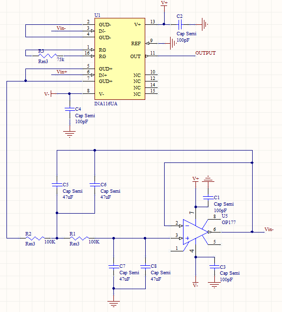

想要INA116搭一个高输入阻抗的前置放大电路,其原理图如下所示,INA116的同相端接电容传感器的输出,Gurd+经低通滤波后接反向端,但在测试的时候发现,其在低频的时候响应曲线并不平坦。我直接将INA116的输入端接到信号发生器上,以源信号1Vpp的正弦为例,那么输出信号在1s、10s、50s、100s的幅度分别为1V、1.03V、1.12V、0.85V,这是什么原因呢,百思不得其解,请各位大神赐教,不甚感激!

    1、用的是什么型号品牌的信号发生器?有没有试过换一台信号发生器试试?
    2、你所描述的现象是在哪一级出现的,断开INA116 和 OP177 连接,判断一下在哪一级出现的?
    3、你所描述的的“输出信号在1s、10s、50s、100s的幅度分别为1V、1.03V、1.12V、0.85V,这是什么原因呢”
    能否用示波器截个图?
  • 感谢Bruce Wei的回答,我断开了OP177,将INA116的反向端接到地上,然后低频的响应就变得很平坦。之前问题的原因是反馈环路的低通滤波造成(滤波的截止频率为16.9mHz),高频部分被滤除,低频反馈到反向端,在差分之后实际上相当于高通滤波,截止频率恰恰就是反馈环路的截止频率,所以造成了我看到的那个现象。一语惊醒梦中人,感谢Bruce Wei。
