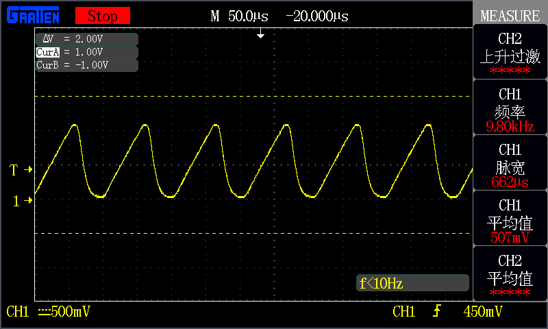

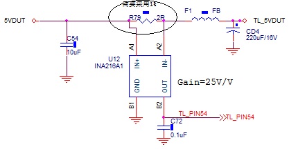

INA216A1 用作电流检测电路,输入5V电压,shunt 电阻为2ohm,负载接500ohm 纯电阻,为什么OUT输出的是正弦波,峰峰值为1.5v?用示波器观看,是频率稳定在10.5KHz的 正弦波,但是电压均值为500mv。正常情况下,应该是500mv 的直流电压,为什么会是正弦波呢?换了好几个芯片了,都是这样,请TI大牛帮忙分析。谢谢!
自激振荡的引起,主要是因为集成运算放大器内部是由多级直流放大器所组成,由于每级放大器的输出及后一级放大器的输入都存在输出阻抗和输入阻抗及分布电容,这样在级间都存在R-C相移网络,当信号每通过一级R-C网络后,就要产生一个附加相移.此外,在运放的外部偏置电阻和运放输入电容,运放输出电阻和容性负载反馈电容,以及多级运放通过电源的公共内阻,甚至电源线上的分布电感,接地不良等耦合,都可形成附加相移.结果,运放输出的信号,通过负反馈回路再叠加增到180度的附加相移,且若反馈量足够大,终将使负反馈转变成正反馈,从而引起振荡.
