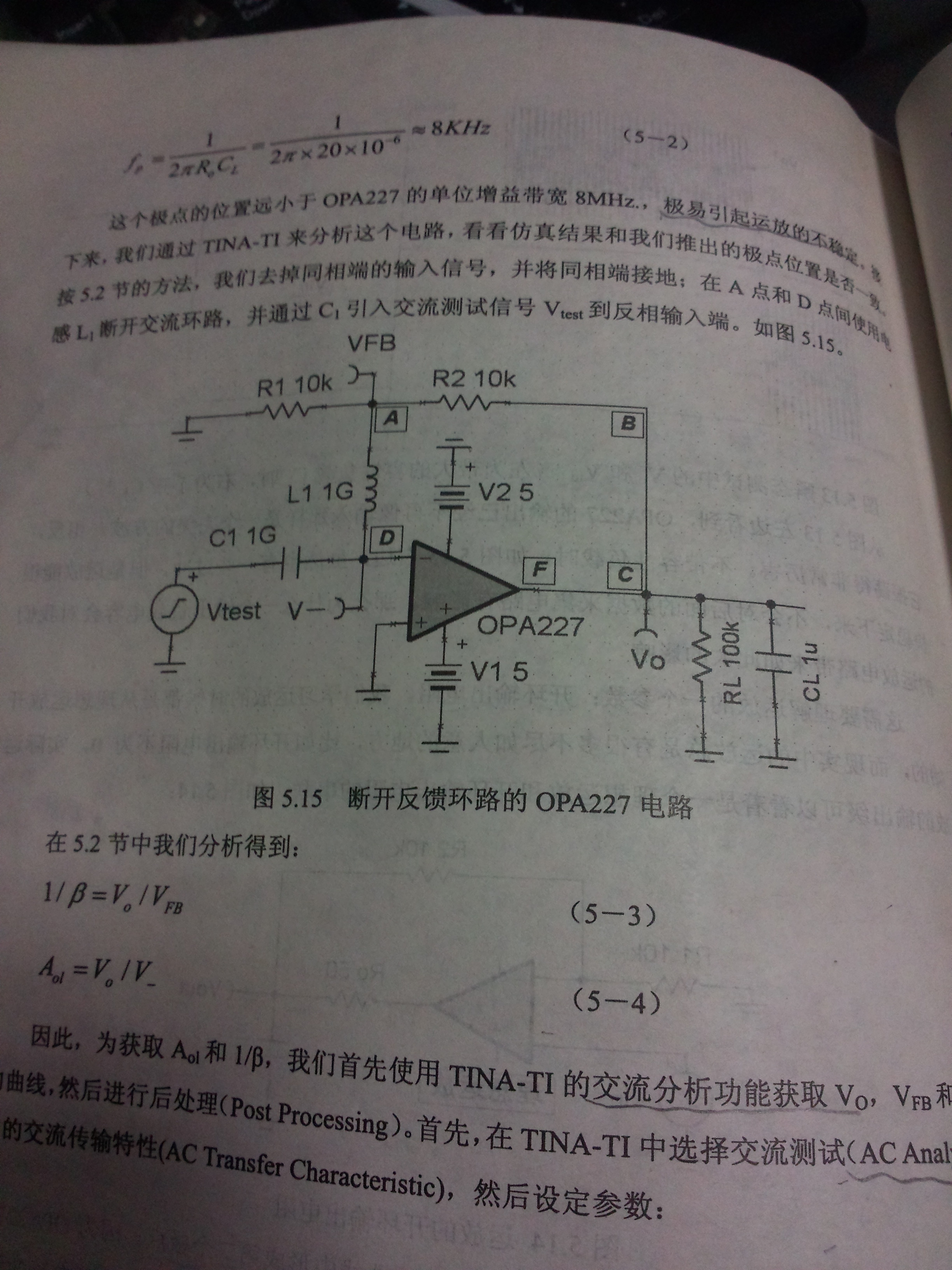

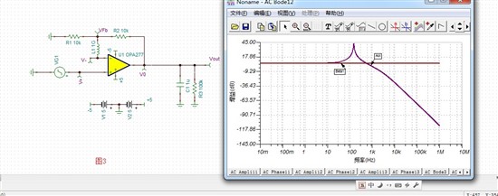

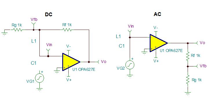

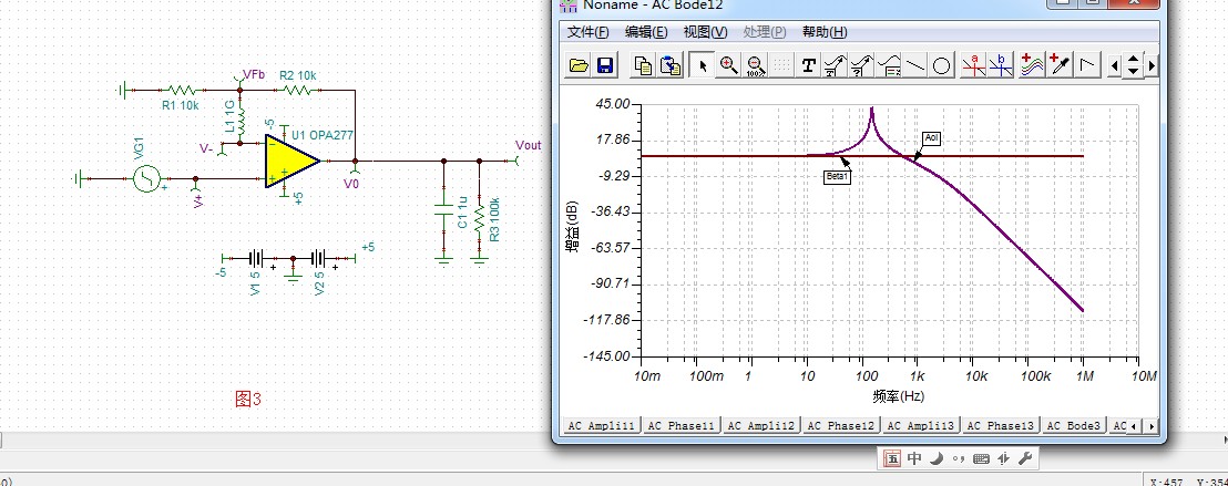

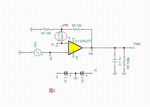

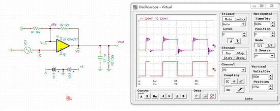

我用500Hz 200mvpp 来驱动这个电路,,如图1,结果可想而知不稳定,出现振铃。然后我想分析这个电路不稳定的原因,也就是开环增益Aol中极点的影响,然后对照书上我想到用图2中的方法来分析它的交流传输特性曲线,然后做出Aol=V-/V0和1/β,但是为什么图像如图3那样? 参考了TI书上的讲解,书上出现不稳定现象的是图1中的电路,但是后面在分析时,在画Aol曲线时确用图4的电路图分析,,,为什么用图2中的图不行?
你发,我想验证图1中电路的稳定性,那用图2中的方法还可以啊?
老师好,你说的确实是,但是我要验证图1电路的稳定性,怎么会去想到用书上那个电路了,一个是同相输入,一个是反相输入就不说了,增益也不一样啊,那么这么去验证还有说服力嘛~
