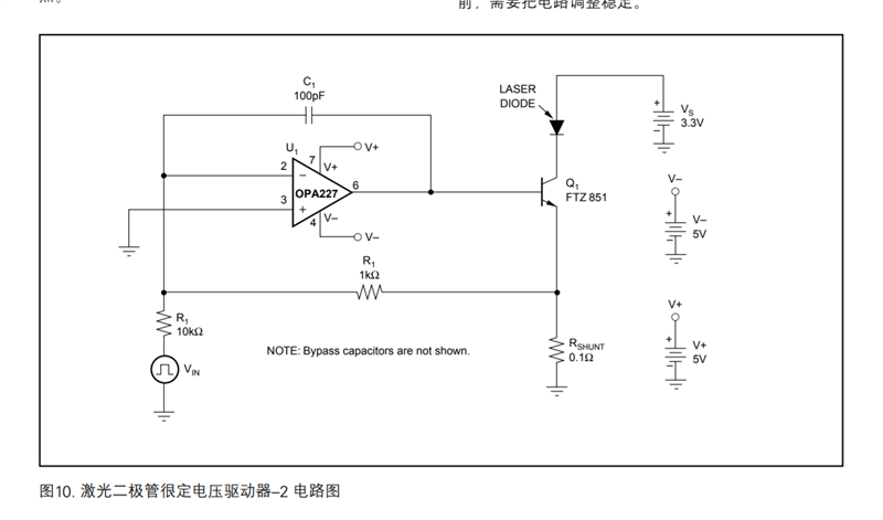

Part Number: OPA227
我用官方电路图驱动15W的LED,期望得到至少2A的电流。安装说明,可以满足要求:
刚开始只能最大0.8A电流,后来我改成Vs=+5V供电,LED电流可达1A左右,但是当我想继续提高电流,将Vs接到12V时,FZT851三极管马上烧毁。
想知道:
1、是什么原因电流上不去?电流不应该和Vs有关啊,不应该由Vin和电阻决定吗?
2、还有为什么三极管烧毁,难道是功率太大?
3、或者有什么其他运放电路方法实现LED大电流恒流调光吗?(模拟调光)
