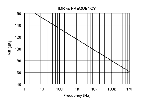

采用iso124进行隔离 隔离后的两边地的电压差为100v左右,是否正常。
  • 你好,请问你的原理图是什么样的?100v的压差,ISO124是可以正常工作的,但不能确定系统是否正常。

    100V的压差对ISO124来说是可以的,只是你需要平衡一下因为isolation mode veltage带来的噪声是不是在你能接受的范围内。
    上图是OPA124的Isolation mode rejcetion曲线,可以看到,在DC情况下,为160dB,按照你100V(假设为直流)的isolation mode voltage来计算,带来的误差为1uV, 看一下这个噪声你能否接受,如果这100V电压是交流的,那么随着IMR的降低,这个误差会增大。
