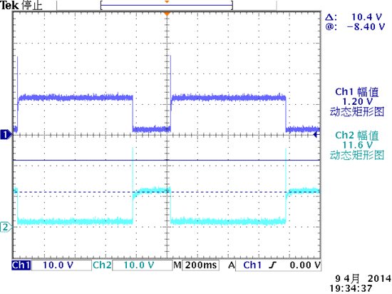

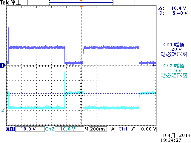

DRV8332输出只有12V的问题
您好,我们的DRV8332芯片在调试的过程中,输出始终达不到24V,发现PVDD_A,PVDD_B,PVDD_C供电24V正常,GVDD_A,GVDD_B,GVDD_C,供电12V正常,由于控制时序的DSP芯片在另一块电路板上,还在加工中,目前我们只是根据datasheet上的时序,PWM_A 接低,PWM_B,PWM_C 用信号发生器给方波,RESET_A 接低,RESET_B,RESET_C 接高,试图让芯片给出24V的方波输出,但输出却是一个12V的方波,是我们的调试方法有问题吗?还是芯片内部有一部分坏了?求教。
